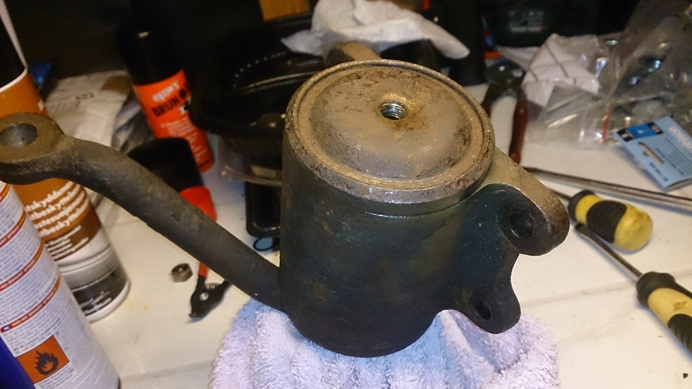

Hei igjen. Beklager at ting tar litt tid, men........
Her er noen bilder av hjelpesnekka og ny foring.
Antar at foringa skal inn i huset på et vis.......... Laughing

Dette så veldig rart ut på min pc, håper dere kan se bildene.
