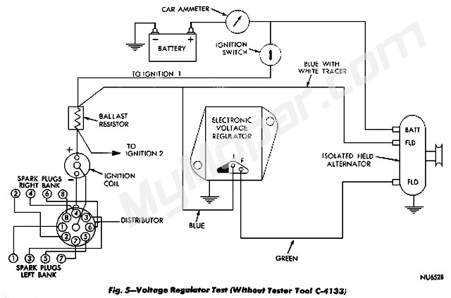

Lader for mye lader på17.8 hva kan det væra som er feil ????
PostPosted: Mon Aug 17, 2009 9:42 pm    Post subject: Reply with quote
Som nevnt over, ballast resistor er formotstanden til tenninga. Har ingen ting med ladinga å gjøre.
Du trenger nok en "laderegulator" (spenningsregulator)
Den blanke boksen på bildet over her.
PostPosted: Mon Aug 17, 2009 11:38 pm    Post subject: Reply with quote
Ballast resistoren har ingen ting med ladinga å gjøre. Eneste grun til at 12V + ledningen til ladregulator og dynamo er koblet til ballast resistoren, er at det er ett veldeig enkelt sted å hente strømen i fra. Den kunne vert tatt i fra hvilket sted som helst som har 12 V + når tenninga står på.

PostPosted: Tue Aug 18, 2009 3:18 am    Post subject: Reply with quote
har byttet spenningsregulator å dynamo men det hjelper ikke Crying or Very sadså den Blå ledningen skal ha 12V å videre til dynamoen ???
er det noen som veit hva som kan vær galt ?? Den vart sån etter å har byttet ledningene ved torpedovegen dem var nesten borte pga brann ?? Er det samme ledningsnett på volare å aspen ??mulig jeg må bytte ledningsnette i motor ???har mistanke om feil på noen ledninger der

PostPosted: Wed Aug 19, 2009 10:24 pm    Post subject: Reply with quote
Fant feilen 1 ledning var feil Embarassed
PostPosted: Wed Aug 19, 2009 10:32 pm    Post subject: Reply with quote
Så enkelt kan det være. Wink
Hvilken ledning var det?
duster383bb
Joined: 19 Jun 2007
Posts: 98
Location: HOF
PostPosted: Thu Aug 20, 2009 9:20 am    Post subject: Reply with quote
Ja den som letter finner hehe Laughing den blå lednengen fra spenningsregulator til dynamo var feil den hadde strøm men den var ikke innom Ballast resistoren jeg veit ikke om det har noe å si men jeg kuttet den i 2 å la den innom Ballast resistoren da lader den på 13.9 V Very Happy
