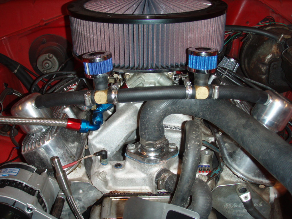

Har bygget skikkelig veivhus ventilasjon på 408en nå, funker meget bra.

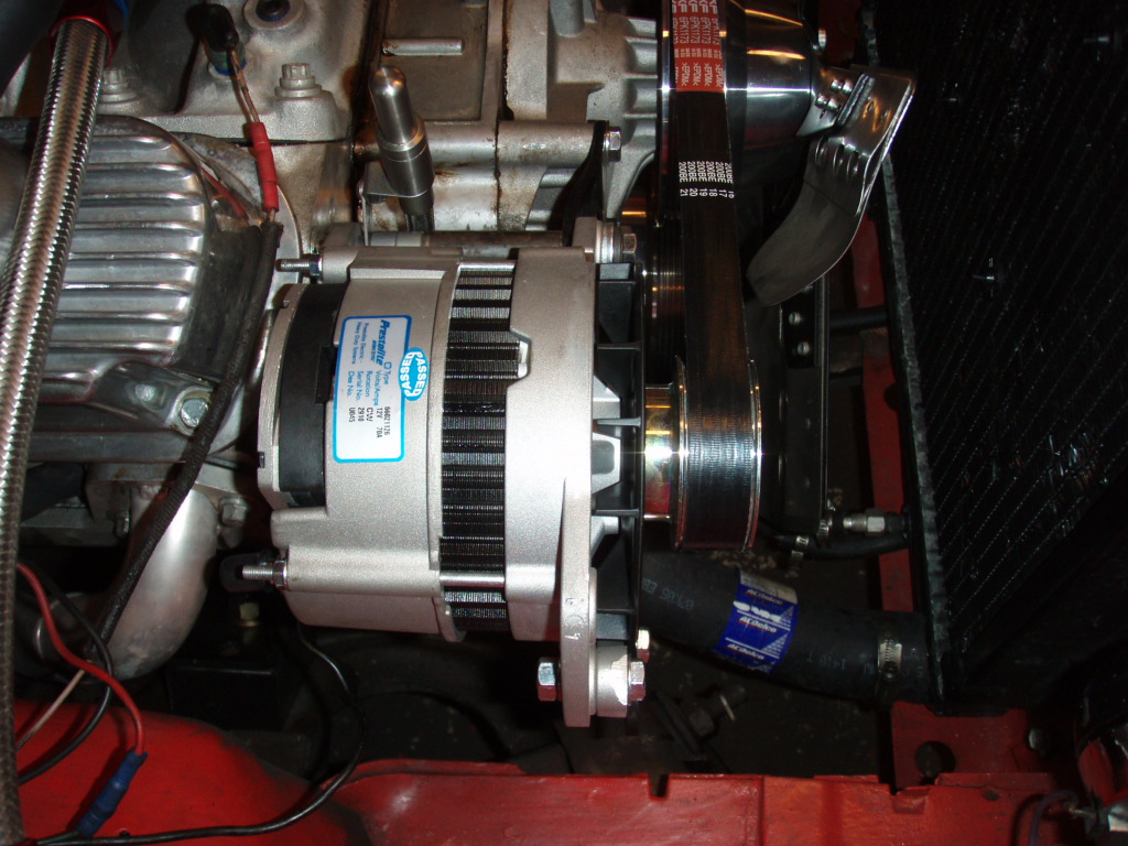

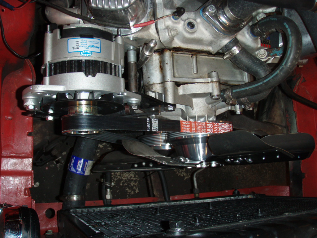

Da har jeg fått på ny dynamo, mye enklere system. Kun plussen koblet på ingen ting annet.
Dette er en Lucas NAB 900 universal dynamo som passer rett på orginal festene, ingen modding av noe slag. Kan nå velge fritt mellom kilereim eller serpentin. Alt er skrudd og kan byttes på 5 minutter Smile
Anbefales på det varmeste.
Legger og med et bilde av veivhus ventilasjonen som nå er på plass.
De blå filtrene fra Biltema skal byttes med KN filtre som er bestilt.

PostPosted: Sat May 21, 2011 9:28 pm    Post subject: Reply with quote
Dette ser bra ut.
Hva var det som var galt?
Paal Very Happy
PostPosted: Sat May 21, 2011 10:16 pm    Post subject: Reply with quote
Det sm gjorde at orginal dynamoen tok kvelden var vel litt røff behandling ved bytte av reimhjulet.
Så når det nå skulle fikses så var det naturlig å gå over til dette som er mye enklere om noe skulle skje senere.
Nå er alt hylle vare og kan skaffes på kort tid, alt kan byttes uten noe spesialverktøy osv. Bedre.

Ser bra ut det systemet der....
Var vekta også lavere enn original dynamo?
Sparer vel litt effekt på å bruke serpentinreim i staden for den gamle kilereima?
PostPosted: Tue May 24, 2011 8:14 am    Post subject: Reply with quote
Vekten er vel noenlunde lik vil jeg tro, tror sjåføren er et større problem enn dynamoen Smile
Om det utgjør noe forskjell i effekt vet jeg heller ikke.
Men det jeg vet er at det er 10 ganger bedre system enn det gamle Smile
