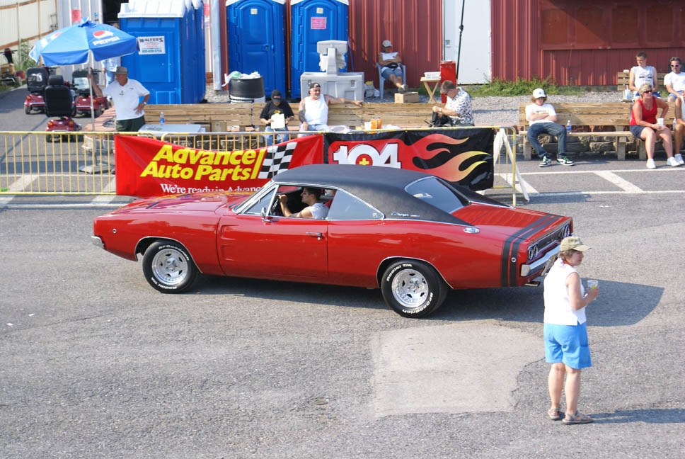

Hemidog wrote:
Det er din mening, mener selv at hvit skrift ser råtøft ut.
Mener å ha sett denne kjerra før. Har ikke den 60 profil på dekka framme?
Det ser ikke så sinnsykt ille ut det da. Ser ikke ut som at det er så stort rom mellom hjulhus og dekk. Er kanskje senket litt den kjerra???
De hadde ihvertfall bare 225/60-15 hos steinar stolen. Ikke 70 profil og kunne ikke bestille det heller. Vet ikke hvorfor.
 Filesize:  147.22 KB
 Viewed:  20164 Time(s)
PostPosted: Tue Apr 01, 2008 7:38 am    Post subject: Reply with quote
Det er 235/60/15 dekk foran på den bilen, med 15x7 felger, 3-3/8" inpress.
selv har jeg valgt 225/60-15 med 15x8 felger, ser meget bra ut. Wink

Tbag wrote:
er d w-426 som er avbildet?
PostPosted: Tue Apr 01, 2008 11:23 am    Post subject: Reply with quote
Ikke norsk bil, en kar ifra Charger forumet ved navn Bill.

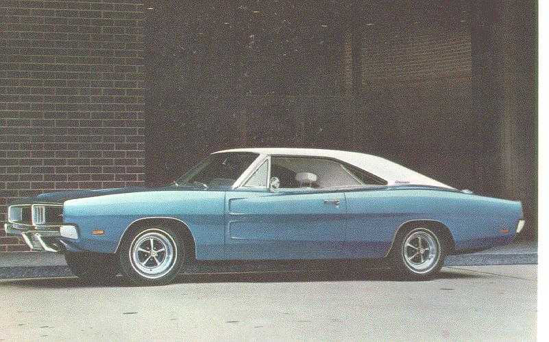

Charger med Magnum 500 felger (Styled Road wheels som er det det riktige Mopar navnet på felgene)
 Filesize:  76.51 KB
 Viewed:  20059 Time(s)
1968 Dart 270 2 drht

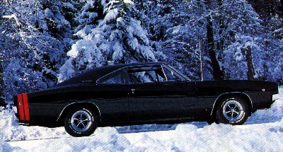

Et til
 Filesize:  39.44 KB
 Viewed:  20057 Time(s)
