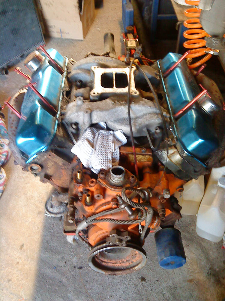

Da var 440'n og 727 kommet i garasjen, klar for stripping. Motoren er bygget på Sarpsborg Motor på 90 tallet en gang. Vet ikke hva som er gjordt, men den er veldig potent fremdeles. Smile Har selv kjørt motoren i bil her, så kjenner tilstanden på motoren. Eneste feilen jeg vet om er en oljelekkasje fra bunnpannepakningen. Smile Så det blir en enkel overgang av motoren og lakkering før den settes i Darten. Så får det komme en grundigere overhaling og trimming senere. Aut. kassen er forsterket og bygget hos RATS. Virker tight og fin. Smile
Det sitter b-body HP-eksos manifoiler på motoren som visstnok skal være av de få alternativene som passer i a-body. Så håper dette skal bli mest mulig "plug and play". Det blir motorfester fra Schumacher Creative Services. Servo og vifte forsvinner. Om det blir plass til bremsekraftforsterker gjenstår å se... Smile

Noen bilder av motoren. Helt fersk, rett ut av bilen den sto i. Smile

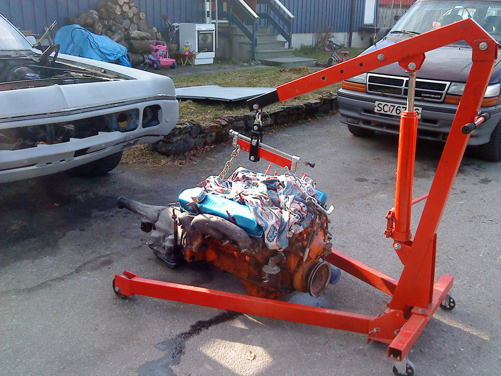

Et til.
