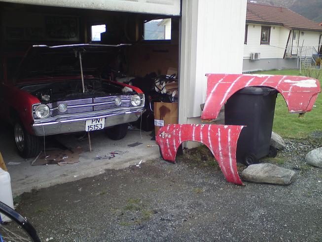

slenger og inn eit lite bilde av nokre glassfiber skjermer som skal få litt omsorg og eit strøk med lakk...

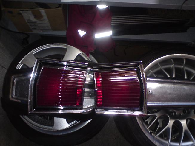

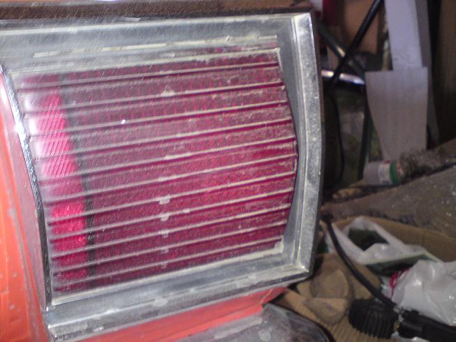

og garasjeryddinga enda i litt små-pynting av baklyktene.. Very Happy

PostPosted: Mon May 10, 2010 8:59 am    Post subject: Reply with quote
baklyktene vart fine! Kva remedier brukte du her?
PostPosted: Tue May 11, 2010 1:17 am    Post subject: Reply with quote
takk,takk.... blei ikkje heilt optimalt sidan eg måtte lakke dei ute i vind og 3-4 varmegrader, men,men.... Cool
enkleste er å demontere lyktene, pusse ned det svarte feltet, maskere alt bortsett fra den svarte stripa rundt og bruke spraylakk. , når dette har tørka bruker du en breid teip og maskerer alt bortsett fra lykteglasset og lakker det med 2-3 heilt tynne lag med lyktespray ( viktigt å bruke akkurat like mange lag på begge lyktene for at fargen skal bli samme rødfarge) Very Happy sprayen kjøpte eg på bilekstra og den har fungert på mangt eit slitt prosjekt der det nermest er umuligt å få tak i nye lykter ... Wink skal i garasjen i morgen tidligt så då skal eg slenge ut eit bilde av lakken... Very Happy
PostPosted: Tue May 11, 2010 8:01 am    Post subject: Reply with quote
De ble veldig fine de baklyktene så det må jeg prøve ut.

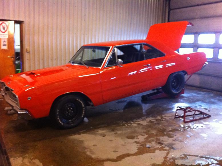

Er det ikkje på tide å få ut et bilde av Darten med nyefelgane no,Oddis? Cool
Vart gromt med svarte felgar og justert høgde framme... Wink

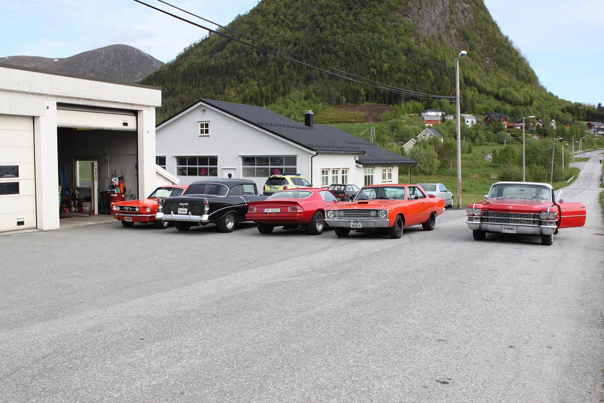

blei betydelig bedre å køyre no ja... Very Happy litt dårligt med bilder, men her er eit par stk. frå motordagane i stryn, og eit ifrå forrige søndags lokal cruising... Cool

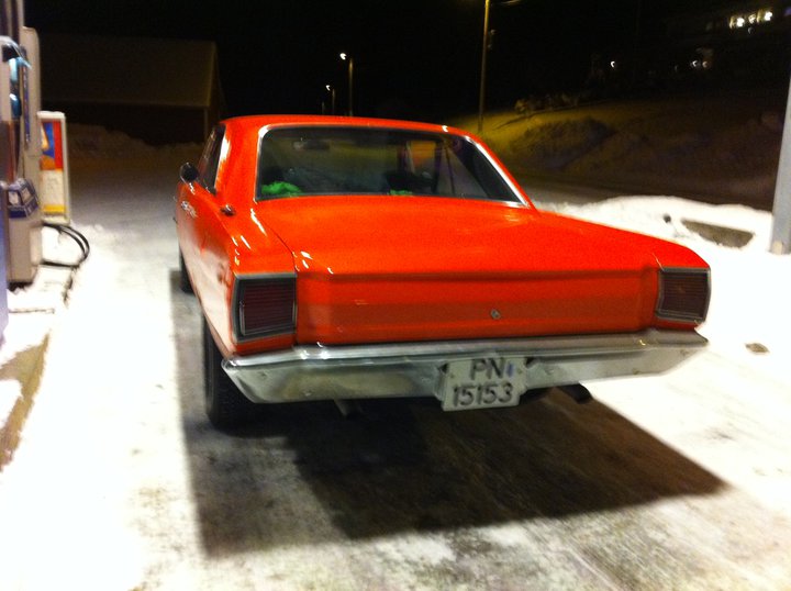

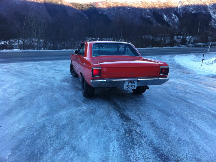

PostPosted: Sun Jan 02, 2011 8:25 pm    Post subject: vintercruising Reply with quote
Slenger ut et par bilder av vintercruisinga,pluss 1.nyttårsdags cruising..
Godt feste med cal-tracks og cooper dekk,hehe

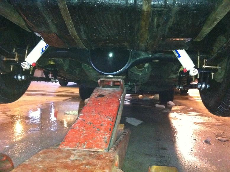

 Filesize:  77.62 KB
 Viewed:  20810 Time(s)
 Filesize:  89.14 KB
