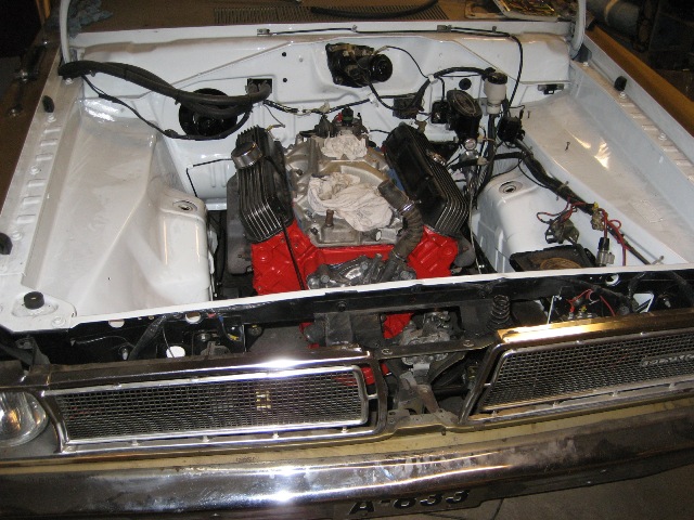

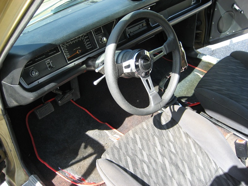

Mere bilder.
Klart for Pistolgrip spaken og motor ferdig montert.
Smile

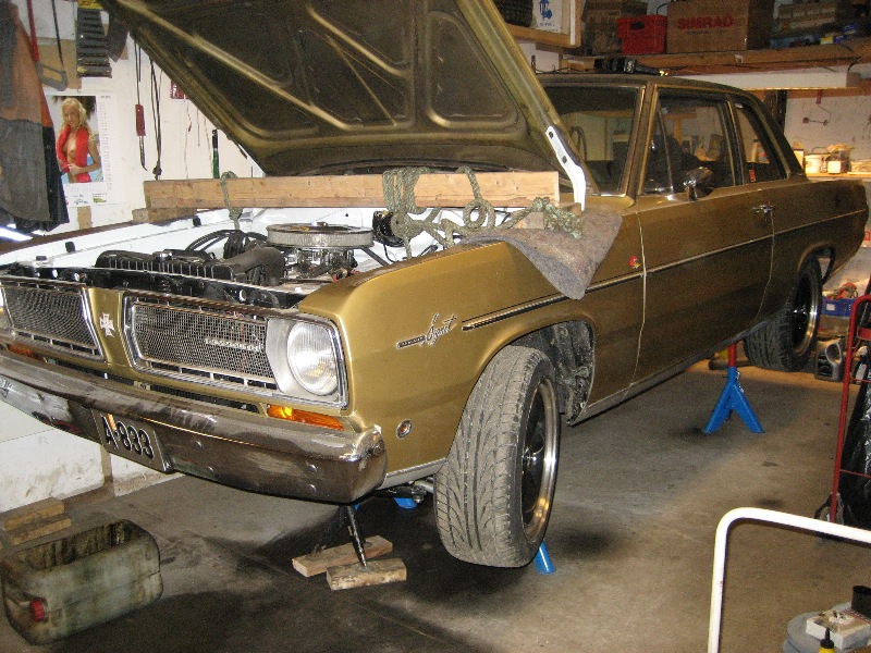

Endelig var bilen"klar"
Har vært på den første prøveturen. Bremser , styring , clutch , kasse ,++ alt fungerer utrolig bra. Men , det er en vibrasjon i bilen. Det første jeg tenkte på er svinghjulet.
Har kjøpt alt igjennom KS auto. Ringer der og får beskjed om at han er på ferie i Hellas. Sender en epost til Keisler , som leverer til KS.
Får svar fra de, har fått feil svinghjul , må demontere alt og få inn det nye. Karl Ivar ringer faktisk fra Hellas og lurer på hva som skjer , alltid god service fra KS auto!
Sender med noen bilder.
Paal Cool

PostPosted: Tue Jun 01, 2010 4:04 pm    Post subject: Reply with quote
Det var skikkelig surt, aldri gøy å gjøre samme jobben opp igjen pga sånne feil.
Men bil ser fin ut nå.

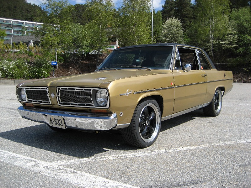

PostPosted: Thu Aug 12, 2010 11:26 am    Post subject: Reply with quote
Her bilde av Valianten. Har stått siden slutten av mai.
Jeg har kjøpt tremec kassen med alt tilbehør gjennom KS Auto Parts , som igjen har skaffet deler fra Keisler i USA. Keisler har sagt at de har gjort en feil med svinghjulet , 318/340 istedenfor 360.
Men , å få sendt svinghjulet hit!! Idag er det 12 august og fremdeles venter jeg på svinghjul. Har nå sendt over svinghjulet til KS , han skal sende det til et verksted som kan maskinere det til rett balanse.
Dette er bare i tilfelle noen vil kjøpe deler fra Keisler, elendig service.
KS skulle slutte å bruke dette firmaet.
Håper å bli ferdig til sesongen 2011 !!
Paal Confused
