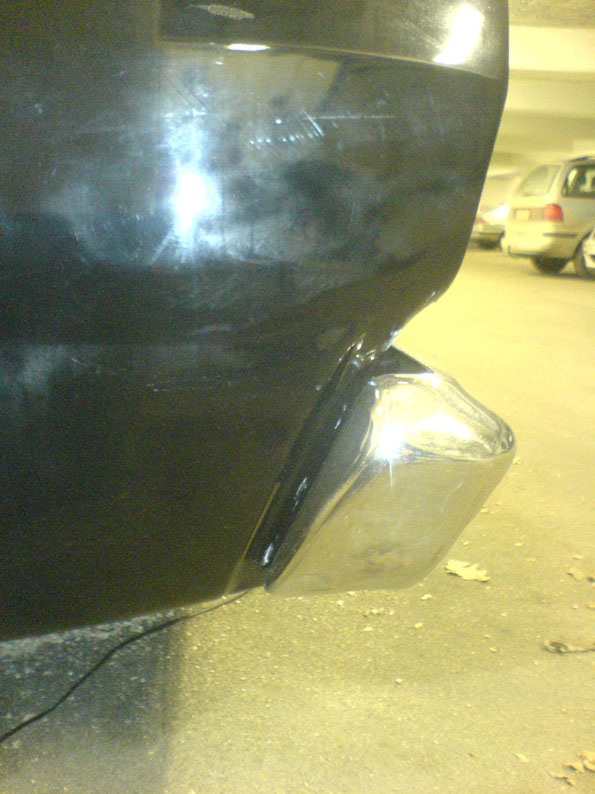

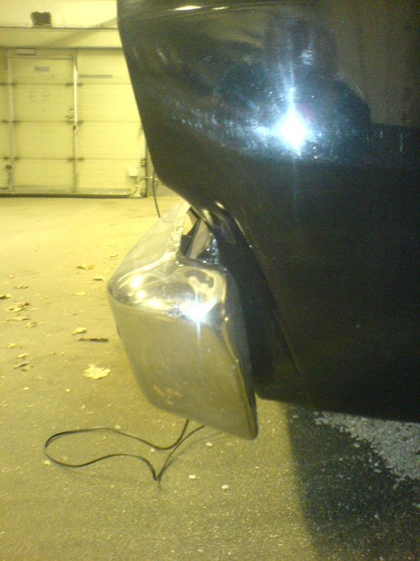

På min Valaint sitter stötfångaren i fram snett. Som ni ser på bilderna skiljer det i alla fall 3 centimeter från höger till vänster. Vad kan ha hänt? På vilken sida sitter stötfångaren på rätt höjd? Jag för min del tror att den sitter korrekt på höger sida.
Vänster sida
 Filesize:  138.1 KB
 Viewed:  7538 Time(s)
Höger sida
 Filesize:  139.11 KB

PostPosted: Thu Feb 28, 2008 2:43 pm    Post subject: Reply with quote
Høyre side ser korrekt ut.
Det kan justeres på boltene til støtfangeren. Det skal være ovale hull i støtfangerfestet, slik at dette kan justeres til den er helt rett.
