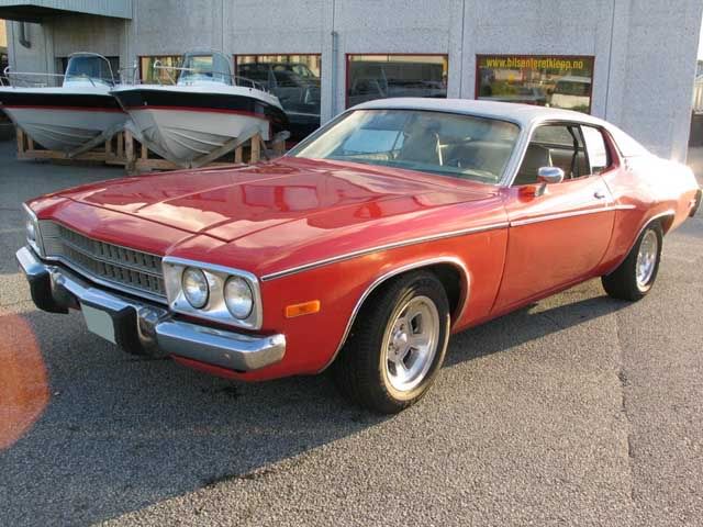

Hei, gikk til innkjøp av en 1974 Plymouth Satellite Sebring i sommer. Kjøpte den hos Klepp Bilomsetning. Tidligere eier er Thor Jarle Slevigen fra Stord og bilen ble importert i April 2005. Bilen har tidligere gått i Beverly Hills, og er 99% rustfri, lakken var dårlig, men pen ved første øyekast. Bilen var gått 81.000 miles.
Av utstyr har bilen:
318 cid motor med 2 ports forgasser på 150 hester (california Emissions)
904 automatkasse, Torqueflite Standard duty automatic transmission A 94-1
8.1/4 bakaksling 2.45:1 uten sperre
Nye Remington XT-120 CTR 235/60 R15 dekk og Alufelger av ukjent fabrikat
Orginalfelger med hjulkapsler, P 205/75 R14 M+S av typen Winston A/S som er til salgs!
Air Condition (Den har jeg fjerna nå)
Buckets seats (uorginalt)
lyst skai interiør (omtrukket)
FE5 Rallye Red Paint (omlakkert, Men med orginale klister i døråpinger, panser, og bakluke.)
Hvitt vinyltak. (Ikke korrekt omtrukket, manglet orginalt listverk)
Fender Tag mangler, men build sheet lå under baksetet. Papiret var gammelt og dårlig, nesten som aske, så jeg la det i press og laminerte det.

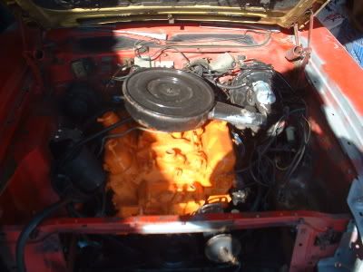

Malte motorblokka oransj, liker denne fargen veldig bra. Husk at her blir det nylakkert motorrom, rammevanger, nytt luftfilterhus, ventildeksel, div kromma ting som lokk til bremsevæske beholder, oil dipstick, bensinfilter, nytt ledningsnett og battery tray. skal pusse over div reimhjul skikkelig å få dem lakka svart. Har prøvd tidligere, lakken bare flassa av. skal bruke heft grunding nå.
Skrudde av søledekselene foran, og ga dem nytt strøk med grunning og lakk, ble veldig bra!
Alt av pakninger som jeg fant har jeg gjort rent, og sprayet inn med gummifornyer
Begynnte å sveise igjenn hullene etter pyntelistene i v forskjerm.
frontbjelke er rettet, og ac radiator, og radiator er demontert. Vil ikke montere dette igjen før motorrom og rammevanger er lakkert.
AC skal ikke inn igjenn
Rettet også noen gamle småbulker på frontplata under støtfangeren
Fant noe rust på H a stolpe under vinylen. vinylen var lagt rett over festehullene til pyntelistene. Taket virket som det var noe ujevnt, som vinylen til dels skjulte.
Her er bilder av bilen slik den står nå, delvis plukket og uten vinyltak.
Nytt panser, og farge på blokka. Som du ser er det litt trangt om plassen. skulle hatt en bedre plass å stå!

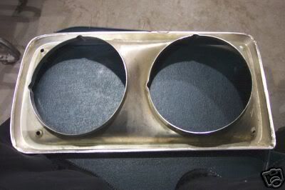

Endelig fikk jeg tak i passenger side headlight Bezel til bilen.
Satt oppe i natt og la in bud på eBay, kosta meg 53 dollar (tror jeg rappa den rett foran snuten på en annen:)

1973 Roadrunner headlight bezel
Like new never installed. A few minor scratches.
VERY NICE. VERY NICE.

Kjøpte denne på ebay igår:
Det var Dashbord emblemet jeg var ute etter, og nå kom jeg over det til en fornuftig pris. Nos pris? glem det. malingen er litt slitt, men jeg får sette fruen igang med å male det, så blir det bra:)
Selgeren sa at emblemet var ikke brukket, og hadde alle pin`ene på plass.
Og så har jeg dekselet til dashbordet også viss det skulle skje noe.
