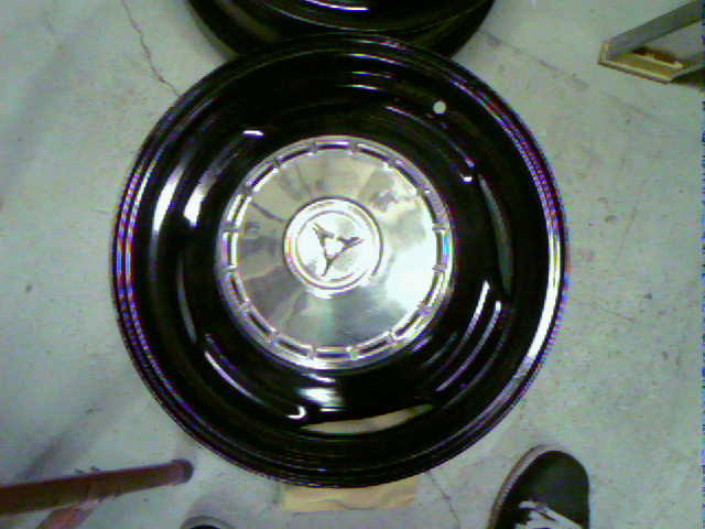

Kjøpte akkurat svarte Originale (kelsey) 15x5,5 stålfelger (+dog dish caps) til min charger nå. Noen som har peil på hvordan dekk som passer bra og ser fett ut? Lyst på så brede dekk som mulig som går. Hørte at det kanskje ikke gikk mer enn 225 på de.
Noen som også vet hvor store dekk 68 chargeren i bullit brukte? Så filmen (IGJEN) ista og syns de var helt grei bredde på de også.

Det er ikke anbefalt med bredere dekk enn 215 på 5,5" felger.
Det er mange som har satt på bredere dekk på 5,5" felger, og syns det funker helt greit.
Men kjøreegenskapene blir dårlige og dekkene slites fortere ut.
Standard felgen på Charger var 5,5" brede, som option ble det også levert 6" brede felger.
High Performance Chargere i 1968 ble levert med F70-15 dekk, som tilsvarer omtrent 215/70-15.
Hvis du skal ha breiere dekk bør du bruke 7" eller 8" brede felger.
