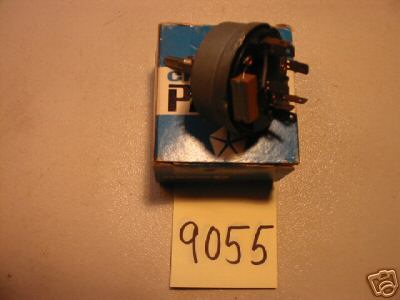

Jag ska renovera instrumenthuset på min Valiant. Ljusknappen var inga problem med att få bort. Däremot blir jag tokig på vindrutetorkarknappen. Enligt verkstandshandboken ska det finnas en skruv nånstans på knappen som ska lossas. Men jag hittar den inte. Någon som vet?
Så här ser den ut bakom instrumenten.

Om det er det samme som på min Coronet, er det en umbrako skrue i siden av knotten.
Vri bryteren rundt, så ser du nok skruen.
