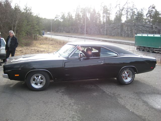

Det var helt sykt rått. Bilen er sykt fet. Sykt bra lakk og flott interiør. Eneste som var litt kjipt var at det var endel tull med forgasser så den gikk ikke som den skulle, men får håpe at hestene kommer tilbake når ting er i topp stand igjen.
Er ikke det beste bildet men det eneste som ble tatt idag. Bilen er litt skitten på bilde men ser veldig veldig bra ut og uten 1 prosent rust, så langt vi har sett igjennom bilen.

Eg brukte også Kongsvinger og det gjekk smertefritt. Som Ornamental nevner så fekk eg inntrykk av at eine kontrolløren der var usabils-entusiast.
Flott bilde av tøff bil Smile
