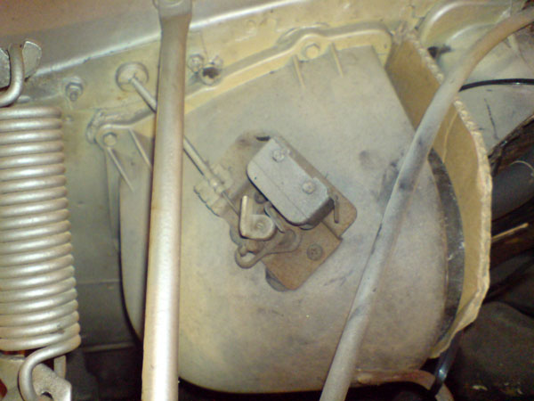

PostPosted: Sat Nov 24, 2007 5:50 pm    Post subject: Hur funker det, heater 59 DeSoto..?? Reply with quote

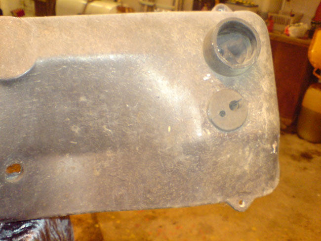

Hur skal det fungere - varmregulatoren på 59 Fireflite..???

Vad har du för problem cowboy? Beskriv det bättre så kanske jag kan komma på något. Det verkar som att bilen haft aircondition, beroende på mikrobrytaren som förmodligen har startat fläkten på max hastighet vid öppning av spjället (som jag antar vänder luftströmmen mot golvet).

PostPosted: Sun Nov 25, 2007 6:32 pm    Post subject: Reply with quote
Jeg tror ikke den har haft A/C..
Den som sidder på luftkanalen, er styret af kabel från controlgrebet i bilen.
Du vælger en temperatur, och sen skal "den" føle temp. på luften som skal ind i bilen.
Om den er for varm, eller kold, skal den regulerer på elementet Varmpackettet..
Nogon ting må fattas på elementet..???
I think... Question Question Question Question Question

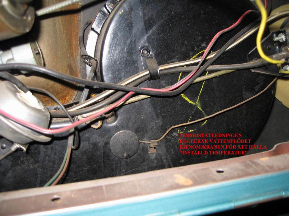

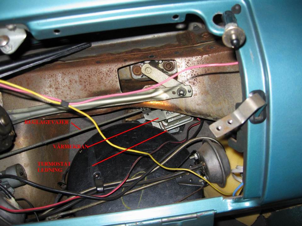

Jag har tittat i min 60 Saratoga som mycket lämpligt hade handskfacket borttaget. Där ser du hur värmekranen sitter monterad och termostatledningen. Hoppas att det hjälper dig lite...

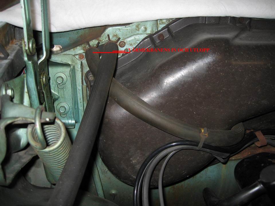

Jodå cowboy det finns en ventil, förlåt mig - vi säger oftast "kran" i Sverige. Se bilderna - ventilens slangar ser du, samt själva ventilen som är monterad inuti bilen i 60 bakom handskfacket och jag tror mig komma ihåg att den sitter på samma plats i 59.

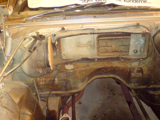

PostPosted: Sun Nov 25, 2007 11:26 pm    Post subject: Reply with quote
Om du ser på mine bilder, - slangerne kommer inte als inuti bilen, de går rakt til elementet, som fattes nogen sorts af "Kran"..Wink

PostPosted: Mon Nov 26, 2007 8:33 pm    Post subject: Reply with quote
Hej Cowboy, ta en bild motsvarande min bild 2229 men försök få med hela kåpan mera åt vänster alltså. Du har säkert rätt, det är något som fattas på din bil kranen, hanen, ventilen verkar inte finnas alls Shocked
Är det så att det är full värme på hela tiden?
Värmeventilen fungerar så att man öppnar ventilen med hjälp av wiren från värmereglaget till önskad temperatur - varmvatten passerar igenom ventilen till elementet som värmer luftströmmen - i luftströmmen sitter så termostatledningen som leder tillbaka till ventilens expanderkropp - termostatledningen och expanderkroppen är fyllda med en gas tror jag, som får expandern att utvidga sig och stryper(drövler?!) vattenflödet för att så balansera temperaturen på inställt värde.

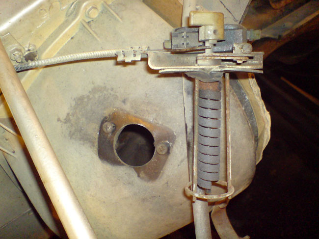

PostPosted: Mon Nov 26, 2007 9:34 pm    Post subject: Reply with quote
På min, fører kablet til en ""bi-metal fjeder"", som skal styre kranen...
bi-metal fjeder = en spiral, som ændre sig efter temperatur...
Forstår du..???

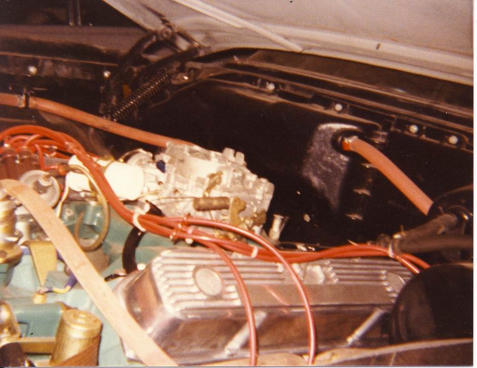

Märkligt cowboy!? Jo visst förstår jag vad du menar, jag trodde inte att det var någon skillnad mellan Chrysler och DeSoto. Se bilden på motorn i min gamla 59 New Yorker - själva kåpan över fläkten är nog ganska exakt samma modell som sitter i min 60 Saratoga. Din kåpa verkar vara modifierad eller att det fattas en bit?
Går inte slangarna in (eller att det finns hål för slangar) på samma ställe som på mitt foto 2229?

PostPosted: Mon Nov 26, 2007 10:36 pm    Post subject: Reply with quote

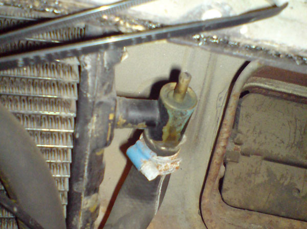

Ok now...
Der finns ingen mulighet for at vattenslangerne kan komme ind i bilen..!
Der finns plats for 2 stykker electriske wires på tempføleren, och rum for 2 wires kan komme ind i luftkanalen ret frem for "kranen"...
Tempføleren ser så her ut, inden i luftkanalen..!
Når den bliver varm, snurrer den på toppen, som kopler / afkopler strømmet, - til watervalven / kranen. Tænker jeg..???? Question
 Filesize:  79.84 KB
 Viewed:  27006 Time(s)
 Filesize:  60.01 KB
 Filesize:  66.76 KB
www.CowboyCars.dk

Jaha du cowboy Rolling Eyes Hur det fungerar vete faen då då?! Jag förstår inte vad mikrobrytaren ska göra och känner heller inte igen spiralen.
Jag var uppe på E-bay och bifogar en länk som visar på en typisk värmeventil med sin termostatledning (som skall rätas ut och ledas in i luftströmmen).

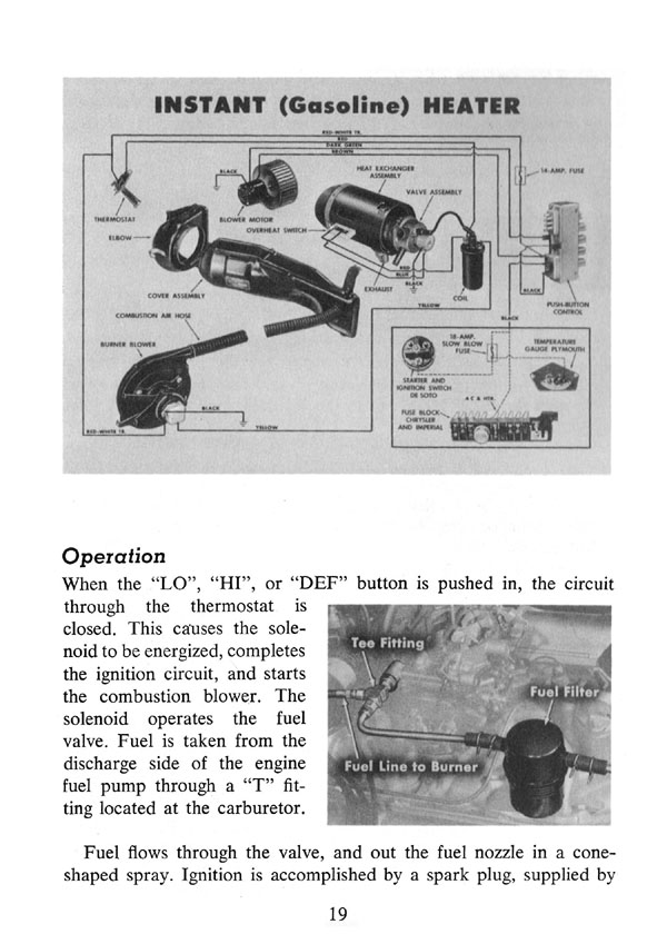

PostPosted: Fri Nov 30, 2007 1:38 am    Post subject: Reply with quote
Problem solved...
Jeg har en bil med "Instant gasoline heater system", - men bare thermosten finns kvar..???
Heater core'en måste være monteret senere, da bilen fødes utan heatercore..??
Om ni vil vide mere om heatersystems of 59 check den her linken...
http://www.imperialclub.com/Repair/Lit/Master/132/Page01.htm
 Filesize:  104.96 KB
 Viewed:  26952 Time(s)
