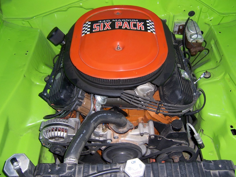

Noen som har ideer på hva jeg kan gjøre i motorrommet mitt?
For å få kjerra til å se bra ut og for å få BEDRE og fetere deler oppi der:)

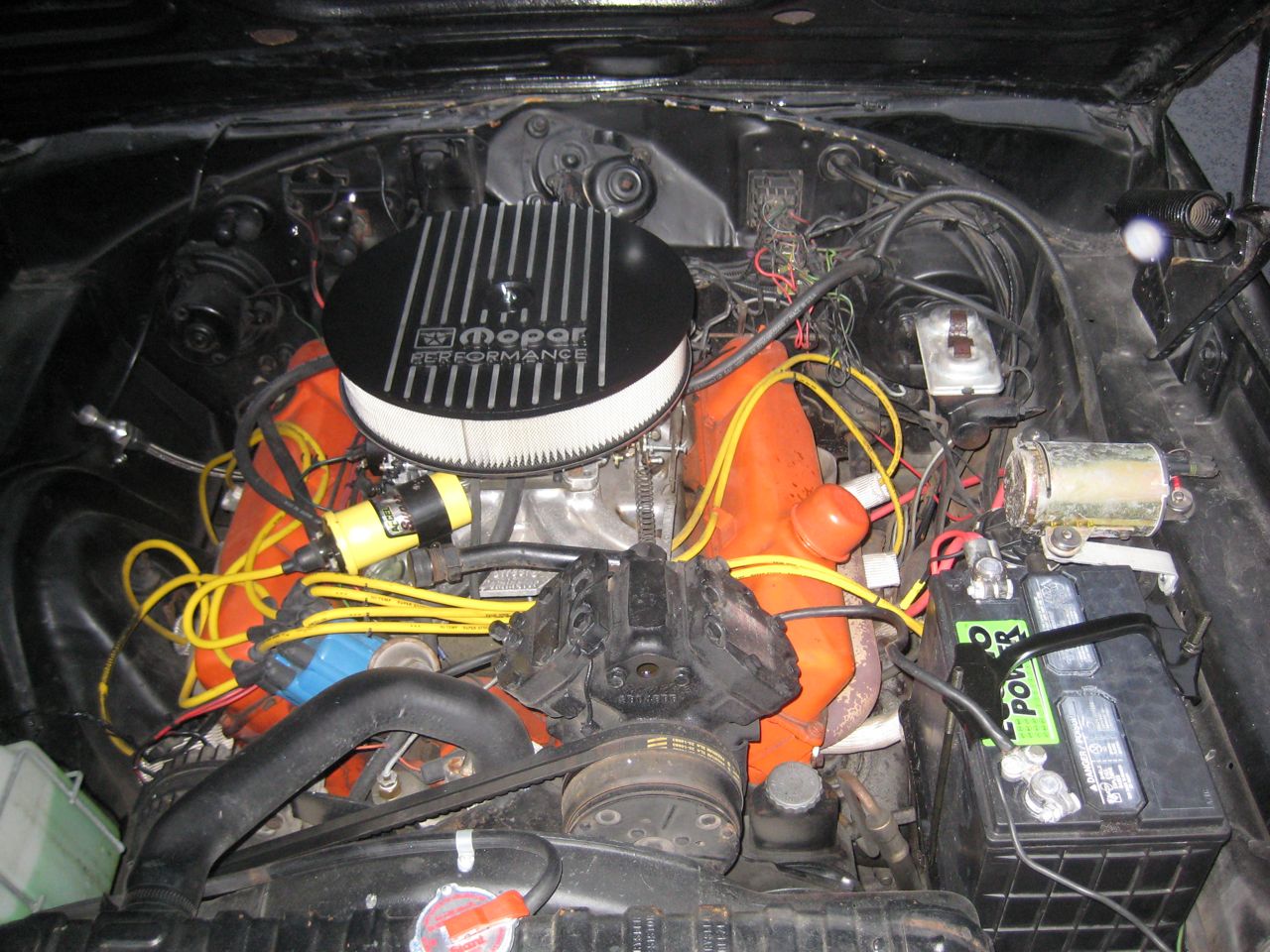

PostPosted: Tue Mar 25, 2008 10:01 am    Post subject: Reply with quote
litt kan jo gjøres for og få det finere.plokk ut det elektriske og teip opp allt slik at det ligger fint og ikke masse løse ledninger.det pynter opp med en gang.sp kan du få fjernet den vakumpumpen(tror det er det som står der) som står ved batteriet-tviler på at motoren din er så trimmet at du trenger den.men prøv og koble den ut først og se.må du ha den der kan du jo prøvd og gjemme den en anne mindre synlig plassvidere kan du fjerne ac pumpen.drives servopumpen din av reima via vannpumpa?det er mulig at du kan fjerne ac pumpa og få tak i kortere reimer.trenger bare ei reim men det er bedre og ha 2 da du slipper gnelling.fin blank svart lakk ha jo pynta på men da bør du ta ut motoren,men det kan du jo alltids gjøre seinere.

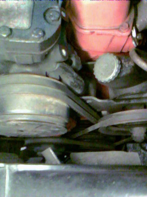

Nå har jeg funnet ut av ACèn på bilen min.
AC er helt alene og skal ikke trenge noe annet enn bare brakett med (dobbelt) løpehjul som erstatter AC. Se på bildene jeg har ( dårlig kvalitet).
Servoen er alene men ser ut som at den kanskje har en skrue fast i AC braketten, men det er jo bare å gjøre det samme med den andre braketten jeg kjøper så skal vel det gå ganske greit.
Er noen uenig??? Kan vel ikke være det for skal være riktig dette her, såvidt jeg ser.

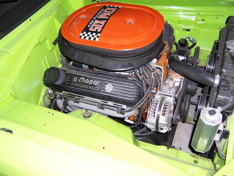

Dette er hvordan det ser ut på min 440, en reim til vannpumpe og dynamo og en til servopumpe.

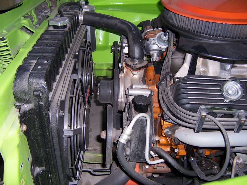

Fler bilder hvis det kan være av interesse.
