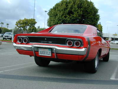

Hjelp! 440 med 727 kasse,alle gir forover fungerer perfekt,men det skjer ingenting når jeg setter den i revers! Embarassed
