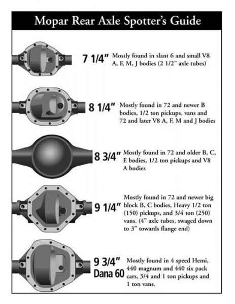

Har stor interesse for amerikanske biler generellt, og særlig Mopar. Men har et spørsmål som sikkert er ganske greit å svare på.
Når det er snakk om bakakslinger, ser jeg de finnes med forskjellig utveksling og sperre. Når det f.eks er 8 3/4, hva vil det egentlig si?
Finnes det noen "gylden regel" for hvilken bakaksling man bør ha hvis man ønsker å en bil med bra aks og kunne svi litt gummi. Har det noe å si hvilken motor man evt har i bilen?
Håper noen har noen gode svar Very Happy

Betegnelsen 8 3/4 forteller størrelsen på differensialen og kor kraftig konstruert den er. Den 8 3/4 du nevner er den mest vanlige for aktivt gatebruk og tåler å kjøres på stripa med. Skal du ha kraftigere saker må du opp på ein Dana 60 aksel. Sjå også vedlagte skisse for info. Smile
 Filesize:  61.56 KB
 Viewed:  11203 Time(s)
