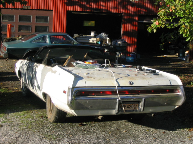

En av mine fullsizere, 70 mod 300.

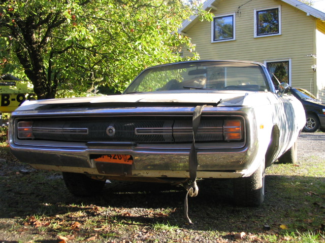

Denne bilen hadde også stått i mange år. Da jeg kjørte den hjem fra havna, virket alle funksjoner!!
