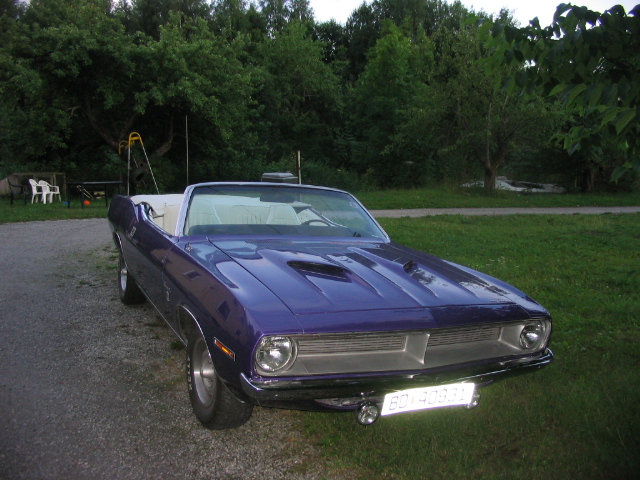

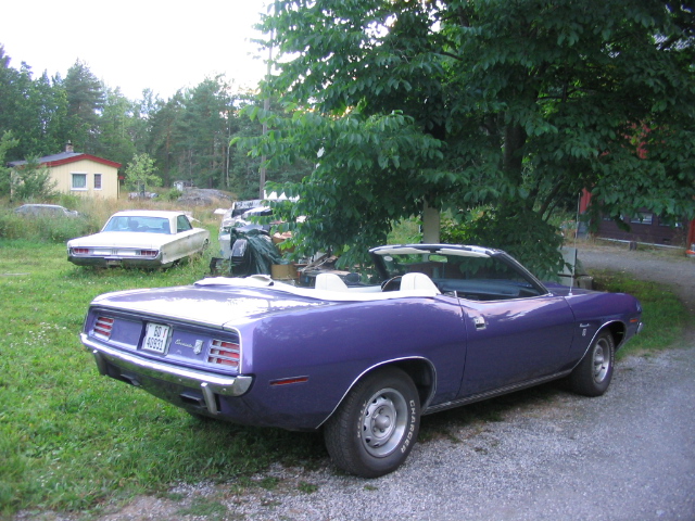

Etter mye hjernevask fra sønnen vår tro kona til og tømte bank kontoen sin mot denne brukbare Barracuda Gran Coupe(!) caben fra USA som er ganske sjelden. Har gått 36000 miles, og har historie bak seg, med bla. gammel reportasje i Mopar Collector Guide.
Forrige eier fikset på den, og satte på Cuda deler, samt ny pen lakk i originale plum crazyen (men med litt mer klarlakk). Dette er den bilen vi cruiser med om sommeren! Har snill 318, men jeg satte inn en annen som fikk en liten frisering: boring, squish stempler, 302 topper, hydr. rollerkam fra 300 hk Crate motor, litt porting, en Termoquad på Performer innsug, og generell blueprinting. Går OK, og er snill på bensinen. Har ikke hatt hjerte til å herpe den med motorombygging osv, og det passer også best for bilens eier!
Ekte dame-farger!

70'en er ganske fin! Skjønner at mange vil ha disse bilene.

Ganske tøff E-body cab. Kona er fornøyd!

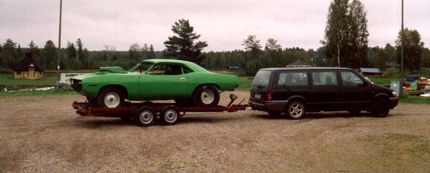

PostPosted: Mon Nov 03, 2008 10:00 pm    Post subject: Prosjekt Cuda Reply with quote
Hei, 340 er ikke å forakte. Den vekta du sparer i fronten gir deg omtrent 0,5 sek eller mer gratis på kvartmila i forhold til en 440.... Og når den er sinna i tillegg, blir dette dynamitt!

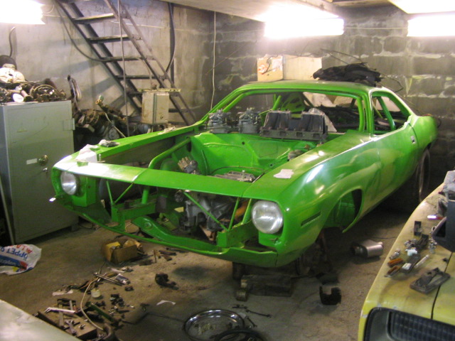

Har også en prosjektcuda (Barracuda) som faktisk fikk prøvd seg litt i senhøstes. Gammel svensk dragbil, med 5.57 Dana, så den passer vel best til 1/8 mile. Hadde flere mulige motorer, men endte på en 3/4" stroka 440. Den er ganske sterk! Men spinner lett....
Kona er ganske skeptisk. 543'en skal ikke ned i cabben hennes, nei.

Godt plassert innerst i kjelleren. Dette var noen år siden, nå.

Bilen er endelig hjemme!
