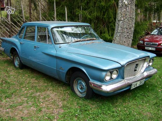

Hej.
Håller på med min renovering av Vallen, funderar på att lägga i en 273 eller 318 i den, är det någon som vet vilka beteckningar på torosionstavarna som krävs för att bilprovningen skall godkänna den??
Tänkte även byta ut 3-peten mot en 4-pet i golvet.
Måste jag även byta bromsar??
Det är hundra år sedan jag pysslade med sånt här så jag är lite ringrostig.
tacksam för svarshjälp.

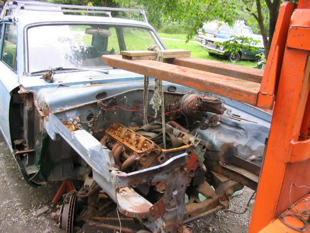

Hei, jeg tror en LA motor enten 273-318 eller 340 - 360 veier ca 50 kg mer enn en /6. Om du plukker av 50kg framme av motor/bil så behøver du ikke bytte staver.... Batteri bak, alu innsug, etc, kanskje et plast panser, så er det OK?
Vi har en 65 Valle med 360, den er OK med /6 staver, men har glassfiber panser og skjermer.

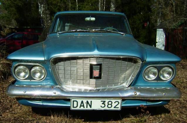

Hörde av bilprovningen att det inte finns några papper på att det går att lägga en V8 i en valle som är äldre än 63.
Skumt tycker jag då det i princip är samma bilar fram till 67, dock med vackrare kurvor.
på chrysler sweden fick jag bara en massa ???? till svar.
Hur fan gör jag??

Kan du ikke registrere den som en hotrod? Det finnes flere godkjente mer ekstreme bygger enn en Valiant med V8. I Norge behøves ikke biler eldre enn 1960 besiktiges på EU kontroller. Hvordan er det med din Valle?

Jo jag skulle kunna registrera den som ombyggt fordon, men då försvinner lite av tjusningen med att det är den första årsmodellen av Valiant.

Det var först 1964 som Valianten fick en V8, den nya 273-LA som var speciellt framtagen för A-body. Saab-ANA har lämnat intyg till Svensk Bilprovning att 63 och framåt är samma bil och godkänd att lägga i V8 på upp till 235 hk. Det som krävs är torsionsstavar med nummer 628-629 eller 892-893 som kom 66/67 och hängde med rätt länge. Dessutom krävs fem blad i fjädrarna bak (extra s.k. Taxi-blad).
Efterom de tidigare årsmodellerna inte byggdes med V8 och att det skiljer en del i framvagn (och bakaxel (klenare än på senare modeller) är det svårt att påvisa att det är samma bil. Så enda möjligheten är nog att uppgradera hjulupphängningar och bromsar och SFRO-besikta som amatörbygge.
På en 63:a ser torpeden annorlunda ut jämfört med 64 så det blir väldigt trångt mellan fördelaren och bulan med infästningen av torkarmotorn.
