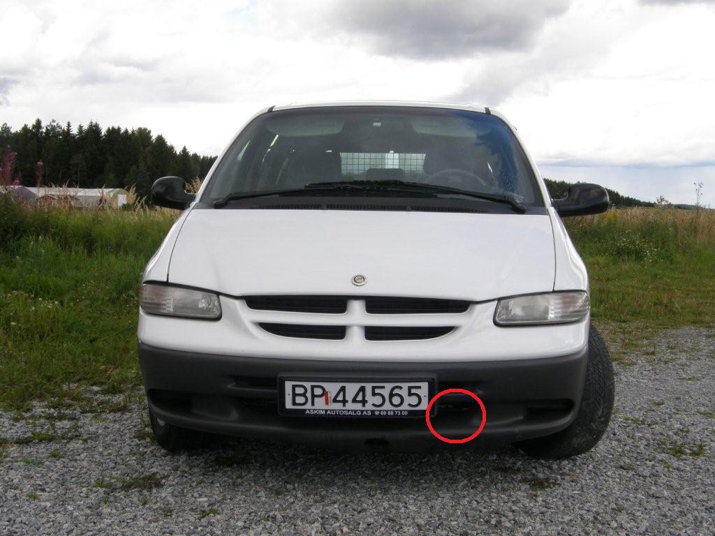

Bilen min har hatt en bitteliten lekkasje siden jeg kjøpte den, og den har blitt litt større nå, så jeg må fikse den Smile
Siden jeg ikke har rørt en mutter på denne bilen veit jeg lite om den. Har Haynesbok selvfølgelig Smile
Det lekker automatolje ut fra fronten, kun når motoren går (det spruter ikke) og ut fra grillen der den røde sirkelen er.
Så. Har dynga oljekjøler til girkassa eller er det felles med radiatoren som på noen GM biler ? Jeg har ikke titta enda Smile

Har samme problem på min 94 Grand Voyager. Ser ut som den lekker i nippel inn på kjøleren. Resultatet er at det drypper langs hele fronten, avhengig av hvilken vinkel bilen står i.
Jeg er nyopperert, så har ikke fått sett så mye på det her heller. Men det er vått rundt hele nippelen, og slangen er tett, så regner med det er en sprekk e.l. der.

Da er bilen friskmeldt. Det var den ene slangen fra girkassa som går inn øverst på radiatoren som lakk pga ei løs slangeklemme. Den klemma var virkelig slækk, så når den ble stramma ble det tett Smile Skjønte det måtte være den siden det var vått hele veien opp dit, så det var lett å finne feilen.
