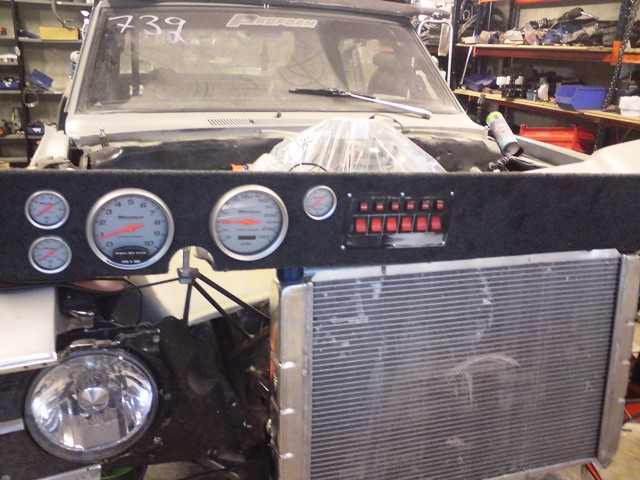

legger til noen flere bilder her. radiatoren er av str king size og rammevangene måtte modifiseres i enden...
King size radiator

Vel nå er det meste ferdig montert, mangler vann, servotank, rattstamme, headers og clutch....
 Filesize:  121.62 KB
