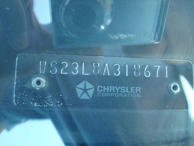

Har en bil jeg skal kjøpe,kan noen hjelpe meg med å finne ut om dette er en original RT?

Tagen forteller at det er
Body Type: W = Dodge Coronet / Charger
Price Class: S = Special
Body Type: 23 = 2 Door Hardtop
Engine: L = 440 375HP 1-4BBL 8 CYL
Year: 8 = 1968
Sequence Number: 318671 = 218671st Vehical Built
Såvidt eg husker måtte du opp på R/T utgave for å få 375 hk 440 i 1968.
PostPosted: Wed Apr 01, 2009 6:16 pm    Post subject: rt Reply with quote
Er nok en rt det der Wink
En r/t vil ha ws Og en standar coronet vil ha wp

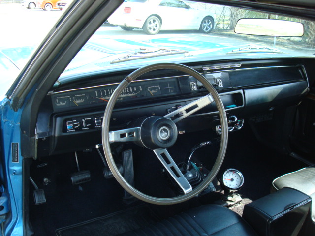

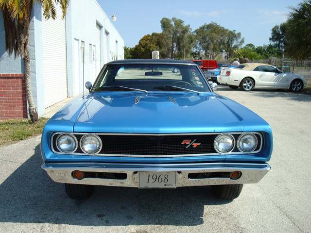

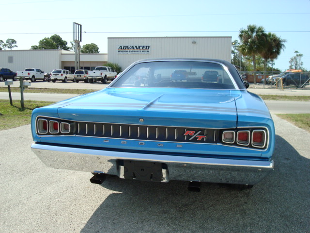

Her er den jeg skulle kjøpe men har kjøpt en 69 istedenfor etter mye om å men. Rolling Eyes
