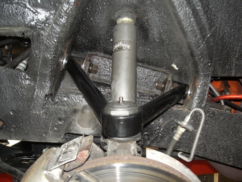

Har oppgradert litt nå på "vårparten". Laget til elektronisk spenningsregulator for instrumentene (bensin,-oljetrykk,-vanntemp,)den gamle fra `40-tallet har fått hvile.Stolte ikke på at den skulle holde 5volt i all evighet.
Kostnad kr.25,- +strøm og litt loddetinn Cool
Skifta til PST sine øvre bærearmer og endeleddjustering.

Var virkelig verdt delene,fikk moderne vinkler lett og har mer og gå på.Har igjen å "bokse" nedre bærearmene-

Boxa nedre bærearmene,for å få bort den vanlige slakken (innfestinga til torsjonstaga )

Dette var en merkbar forbedring,pluss polyforinger. Nærmer seg go-kart framme Cool

Takk,jeg er litt "oldschool", men disse syntes jeg var OK, kjøpte dem som et sett, litt lite gummi bak,men kan gå opp til 45 profil (det går fort Smile ).
Resultatet var for meg positivt Smile ,poly foringer overalt fra før.
Det blei mer følsomt på sporete vei, men det var jeg forberedt på,ikke ubehagelig.Blei stivere,mer respons,er ikke ute etter "myk komfort". Jeg liker å kjøre svinger også,har senka trykket på servoen med ca.50% ,nesten til gamle Stock Car nivå. Får litt mer føling Very Happy [/i]
