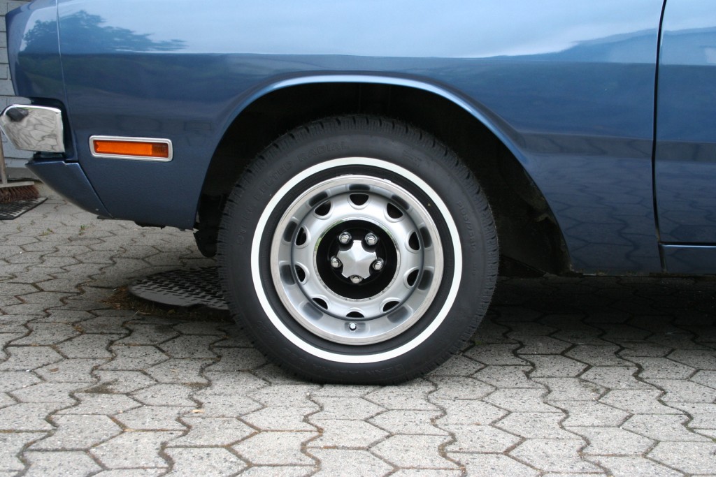

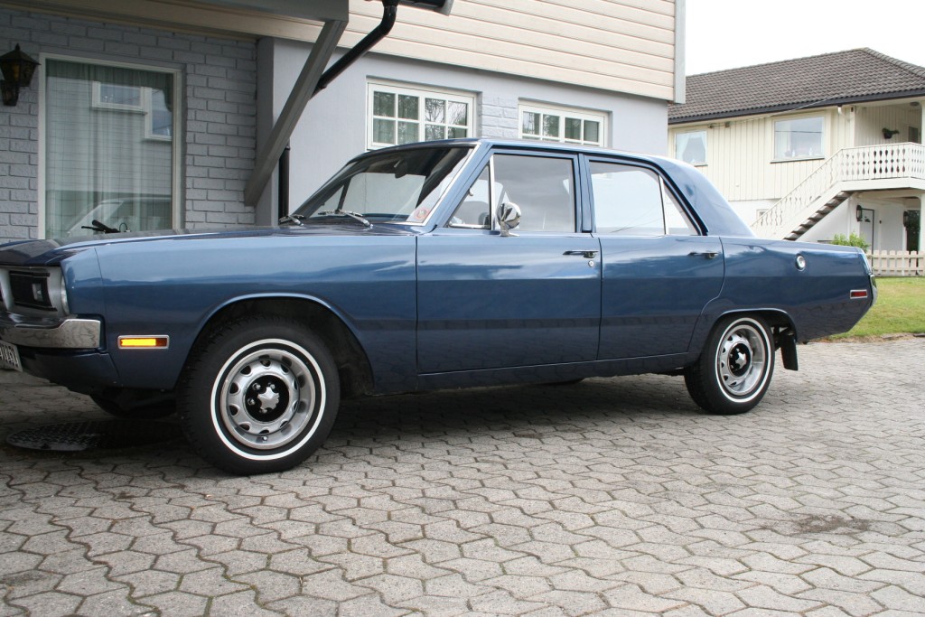

Ferdig montert på Dart'en, det ble ikke så værst syntes jeg.
Dean dekk med hvit stripe i dim 195/75-14, som er akkurat lik i diameter som gamle D78 som var 25,5" i diameter.
195/75 sitter også fint på 5,5" felger, Dean dekk er produsert av Cooper.
