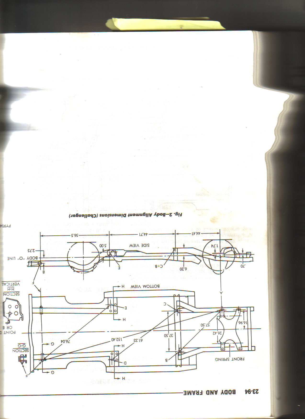

trenger chassi måle sjema til 70 challenger

jeg har levert en challenger til jigging og retting av en litt vridd front .
men lurer på om noen har papirer på målene som bilen skal ha ???
greit å ha d skikkeli når HEMI`en skal i Razz

heisann,eg har et bilde av alle mål som trengs til ramma di:) fant det i serice manual for dogde 1970.sender ved et bilde. restaurerer sjøl et 70 mod challenger r/t se.
