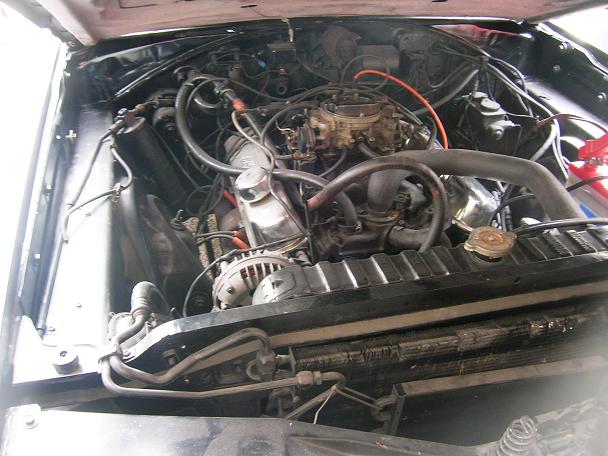

Har en 68 charger med 360 police som har stått i to år,hadde problemer med start,men etter å ha skiftet bensinpumpa,filter og slanger startet den med en gang,men flommer over fra noen hull oppe på gasseren både på høyre og venstre side,vet ikke hvilken gasser det er og bildet er for stort til å få inn her. Embarassed

problemet er en flott?r som ligger inni forgasseren som ikke tetter n?r bensinniv?et er h?yt nok. du m? nok skru av topplokket p? forgasseren og se hva som for?rsaker problemet... sikkert noe irr...

Vet du hvilken motor det er da?Kakket i forgasseren med en gummihammer før start og nå fosser det ikke over men den går på for høyt turtall og når jeg gir gass kommer det flammer opp av gasseren,hva kan det være?

En annen post her på forumet går på det samme. Du bør ta ut flottører og flottørnåler, rengjøre dem og setet. De irrer, antagelig pga. tilsetninger i bensinen så de ikke tetter.

Ut fra det som er skrevet tidligere vil jeg anta at du vil finne et løst flottørventilsete når du åpner gasseren..... Det kan lekke skikkelig før motoren får for mye og stopper. Demonter og sjekk at ventilsetene er skikkelig iskrudd (går ut fra at det er en Carter/Eddy gasser???)
Rengjør og sett sammen så er du forhåpentlig vis kvitt problemet. Alternativt: flottøren (eller begge?) er fylt/mettet med væske og drukner....Skift til nye.

Startet bilen etter å ha latt den stått en dag,rørte ikke gassen før oppstart,lot motoren stå å gå i en halvtime ute,den er ikke til å kjenne igjen,går helt rent og fint og maler som en katt,var en og sjekket den for rust og diverse og han kjøpte den der og da,tapte tross alt 130 tusen men har lært!Takk til alle tips fra dere moparvenner her på forumet Laughing
