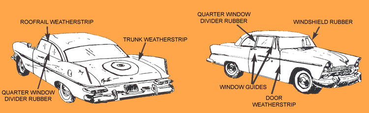

noen som har tegninger av gummilistene til 57 belvederen 4 dørs? har vært i kontakt med mange lerandører men de skjønner ikke helt hva jeg mener. tror det skylder at svensker ikke er så veldig god på norsk.. eller at jeg rett å slett forklarer meg noe dårlig Razz så noen tegninger hadde vært fint å send dem så kan jeg bare merke de jeg trenger så skjønner de sikkert det

Går det bra med det här?

går nok ikke de der. bilen jeg har en 4 dørs. trenger noen endestykker, den nede ved dørere og en 90 grader vinkel i hjørnet....

De listene du trenger er ikke lette å få tak i. Så vidt jeg vet er Gary Goers i Montana den eneste som reproduserer de avslutningene og hjørnene du trenger. Tror kanskje KP Usabilar handler med han.
Det du trenger er;
-Front door weatherstrip kit W115K + avslutninger 436 og 437, og
-Rear door weatherstrip kit W116K med avslutning 438(delenummer fra Garys katalog). Disse er spesielt for 4 dr sedan.
Jeg har endel av Garys sortiment på lager, men ikke disse. Av helsemessige årsaker må jeg sende deg til konkurrenten.

tusen takk har vært på jakt LENGE etter disse, har de gamle med de er noe morkne å har gått i oppløsning. er det den som er formet som en slags "s" og den andre som er en 90grader?
