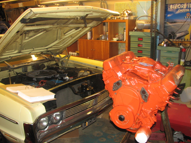

Er det noen tips å få når jeg skal velge converter til motorbyttet mitt? Jeg har planer om å sett 440 motor i min 1970 Fury. Det blir en maskin med litt komp og kam, noe tilsvarende en Magnum/Super Commando. I første omgang gjør jeg ikke noe med bakakselen som er 8-3/4" med 2,76:1 og Sure-Grip. Bilen er ellers original men kommer til å få dobbel eksost 2-1/2"
