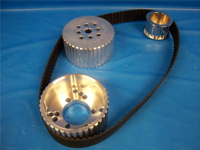

Finns det någon där ute som vet hur man byter en remskiva på en mopargenerator. Jag har köpt ett tandremskit för genrator, vattenpump, vevaxel, men hur i hela fridens namn byter man remskiva på en generator när det inte finns någon mutter att lossa? Question

Med en kraftig avdrager som får solid feste i den lille kanten i framkant av reimhjulet. Fort gjort og ødelege noe og det siter noe inn i #&)=&¤&.
