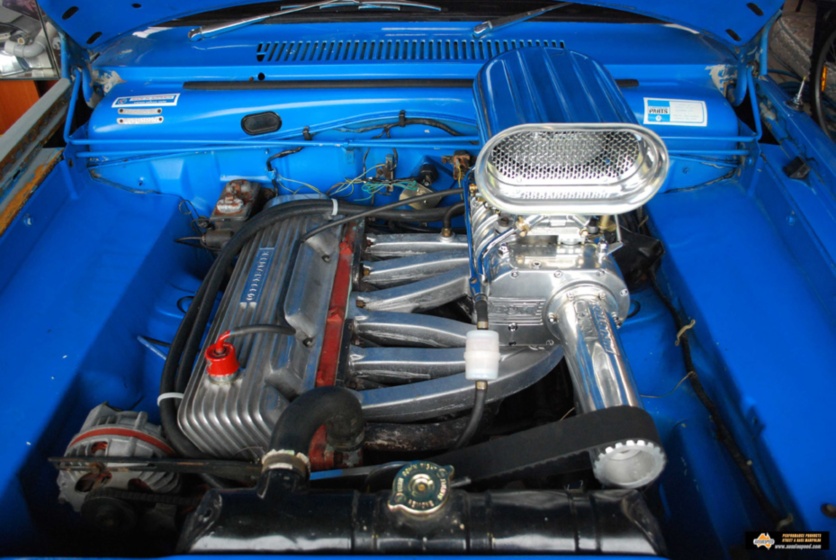

Driv og leiker litt med tanken på trykkmating av sekseren....145 hester i en challenger er i minste laget,men er litt for gale å konvertere til V8 når det sannsynligvis er den einaste sekserbilen i landet per dags dato. Veit om en til i Sverige...

Denne er ikke dum heller
 Filesize:  174.28 KB
 Viewed:  8789 Time(s)

Kompressor hadde kanskje vore artig,men då blir det vel en liten budsjettsprekk.... Laughing
