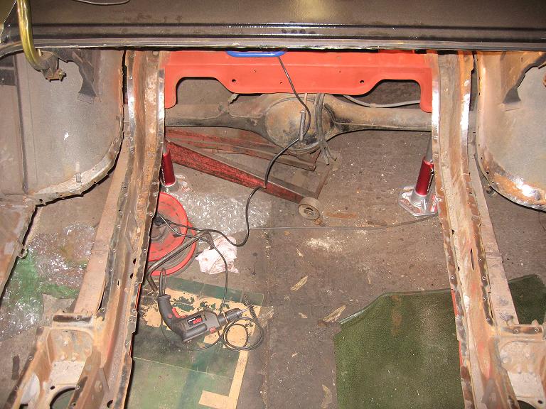

Har skjært ut bagajeromsgulvet i Sport Fury S/23'en og skal i med nytt.
I tilegg blir det nytt eksosanlegg fra TTI og ny tank med giver.
Skal og prøve å få på noe lakk under.
Ny "package tray" er bestilt og vil bli montert med resten av interiøret....

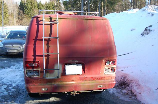

Da ser det ut som om at det blir mer og gjøre her hjemme på tunet. Pjokken har kjøpt bil Laughing Laughing
En 1974 mod dodge van B300 med big block.
Er et proskjekt.Men siden jeg kan gamle vans ser i ikke det som noe problem. Er jo gøy og da at sønn følger i fars fotspor Wink Wink
