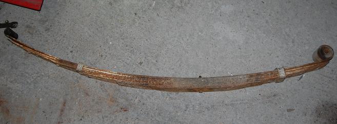

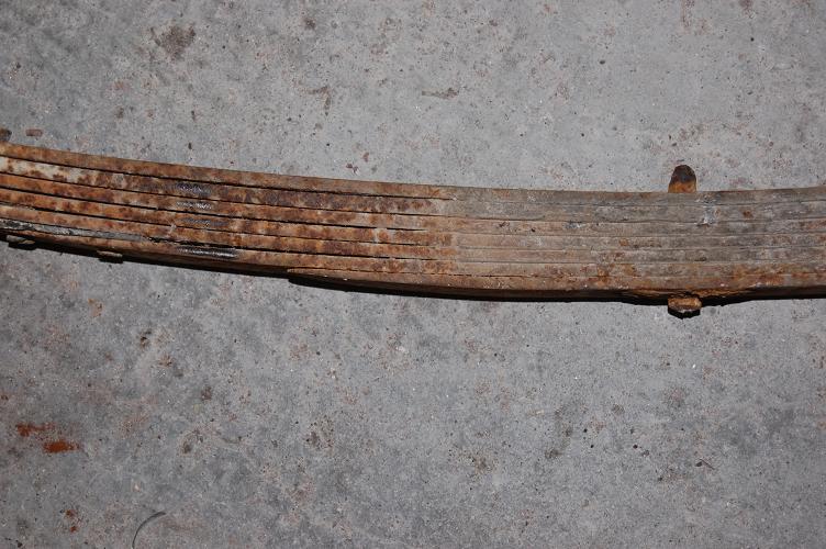

Hei noen som kan svare meg hvor mange blader er det i fjærpakka til en 69 Dart med r6 orginalt ?
Har demontert bakaksel og tatt av fjærene bak. Og det er 7 blader på begge fjærpakkene. Er dette orginalt på den bilen ?

Jeg har hogd mange darter og det er ikke noe standard på de bilene , de kom slik kunden ønsket det .
Jeg har sett biler med /6 som har hatt både 4 , 5 , 6 og 7 lag i fjærpakka .
Det du har er det som originalt heter XHD - exstra heavy duty .
Hvis du har build sheeten så kan du se der hvor mange lag fjærpakka har fra fabrikken på bilen din .

Ok takk. Lærer stadig noe nytt når det gjelder A body Rolling Eyes Rolling Eyes
PostPosted: Sun Dec 12, 2010 8:22 pm    Post subject: Reply with quote
Det var 6-lags bladfjører på den bilen vi sjekka....
