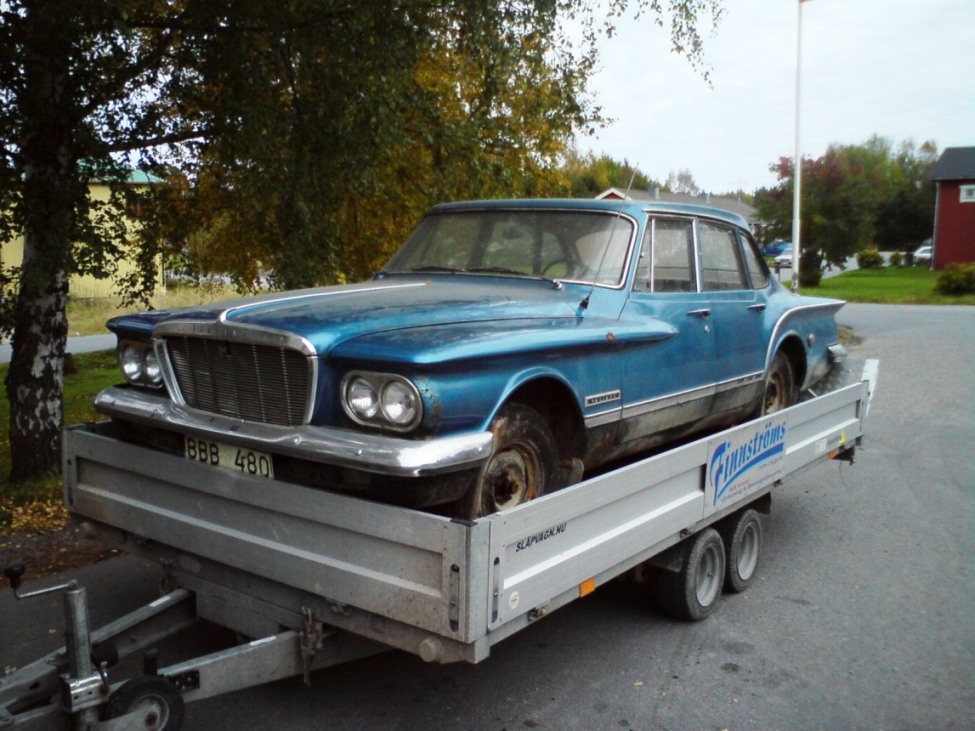

Tänkte att jag kunde slänga in lite bilder på mitt senaste projekt.

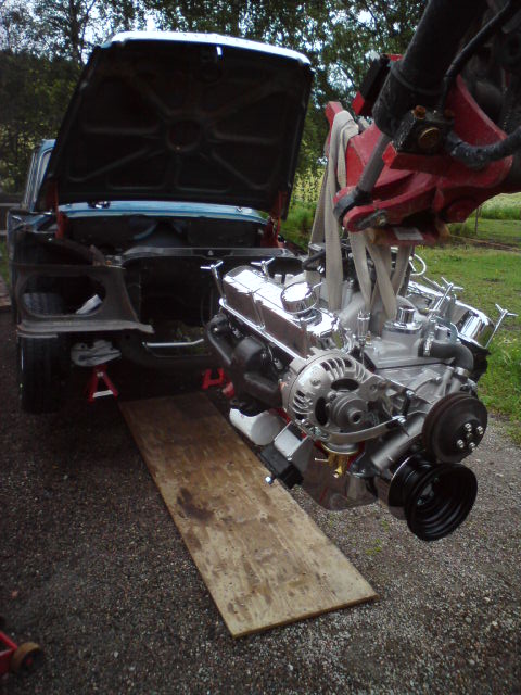

Valiant 1962, skivbroms från Valle 71, 273, 318 close chamber toppar, 340 HP kamaxel, Open Air insug med en Holley 600, HEI elektronisk fördelare, 904 automat frpn en dodge van 88, B&M star shifter, bromsservo kromad 7" GM custom, orginal bakaxel än så länge, Cragar S/S 14x6, 14x7, 225-or fram och 245 bak. 3-radig alu kylare skall se till att det inte kokar i systemet. Laughing

Ny motor på väg i.

Har stått sedan 84 i en lada, ser lite ledsen ut....

Jo, den blir nog trevlig att leka med. Fick byta toppar innan provstart så nu sitter det Proffsportade 318 toppar från 72, med rostfria 2,02/1,60 ventiler, HP- ventilfjädrar mm. Skall sitta en Holly 750DP på den till sommaren då den nuvarande förgasaren inte riktig räcker till:)
