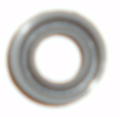

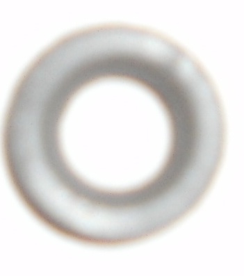

var og kjøpte meg en overhalt girkasse hos Bildoktorn allservice i mølndal utenfor gøteborg, monterte denne i bilen i dag men fikk ikke noe oljetrykk, noen teknik for og få igang oljetrykket? skrudde av ene røret på kjøleren og den bare spytter litt olje fra tid til annen.. fikk med 3 løse pakninger med den ene var til peilepinne, andre til speedometerwire og den tredje vet jeg ikke.. kan denne ha noe med saken og gjøre? legger ved bilder av den..

Den lingner litt på simringen som står i enden av kassa. Der melomakselen går inn. Men siden kassa ikke virker lurer jeg på om du har fått convøteren på plass. Åssen monterte du dette ?

trur jeg har funnet ut hvor simringen skal sitte, ved speedometer wiren..så da har vel ikke den noe med saken og gjøre..

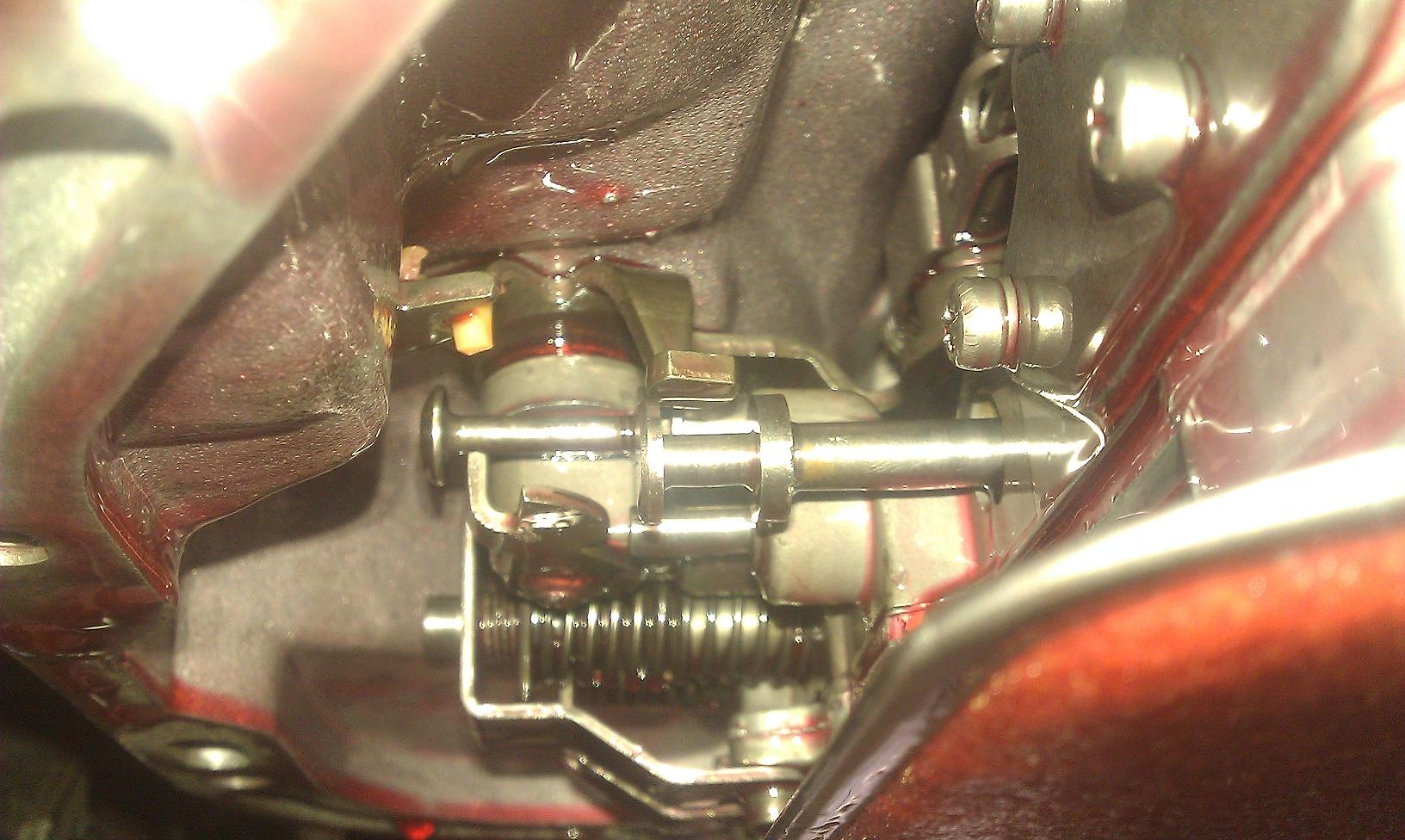

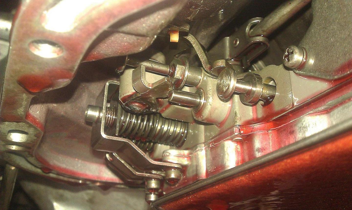

kontrolerte converter i dag og den satt riktig..men når jeg tok ned bunnpanna så jeg noe som jeg ikke trur stemmer..noen som vet hva denne sleiden er til?vis du ser på bildet ser du at armen ikke treffer sleiden.. kan det være grunnen til null oljetrykk?

tar jeg ikke mye feil er det den sleiden som styrer hvilket gear trykket skal gå til, står den i park-possisjon er vel kassen nermest tykkløs
PostPosted: Wed Apr 13, 2011 10:37 pm    Post subject: Reply with quote
Det er gir velgeren ja. Når jeg ser en slik feil lurer jeg på vilke andre feil som er gjort med kassa under overhalingen. Jeg ville ha levert kassa tilbake.
