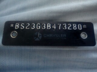

hei. er det noen som vil skrive hva allt står for. finner ikke ut allt. Very Happy

PostPosted: Sat May 21, 2011 6:31 pm    Post subject: Reply with quote
Heisann den sier ikke så mye. Men den plata som står på innerskjermen din. Den er det mer og hente info om.

PostPosted: Sat May 21, 2011 7:06 pm    Post subject: Re: vin kode, 73 cuda Reply with quote
Body Type: B = Barracuda
Price Class: S = Special
Body Type: 23 = 2 Door Hardtop
Engine: G = 318 150HP(net) or 170HP(net) 1-2BBL 8 CYL
Year: 3 = 1973
Sequence Number: 473280 = 373280th Vehical Built
Fendertagen din kan du selv dekode her:
http://www.jani-immonen.net/decoders/tag6974.html
