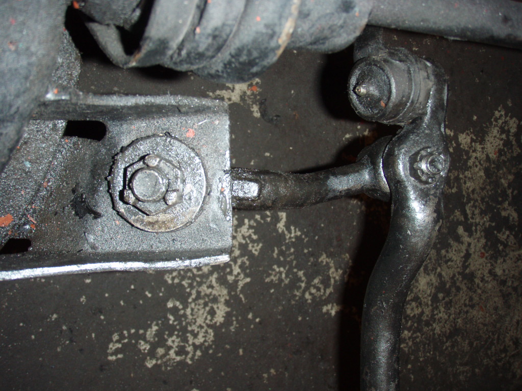

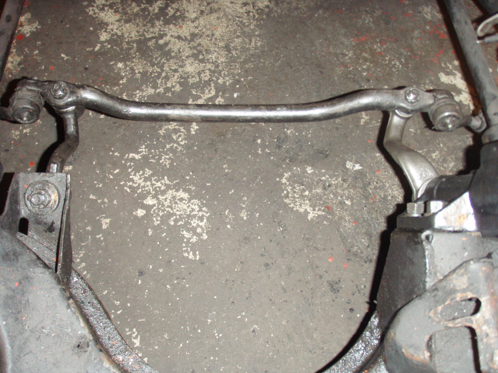

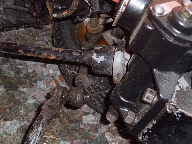

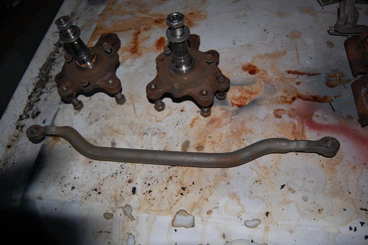

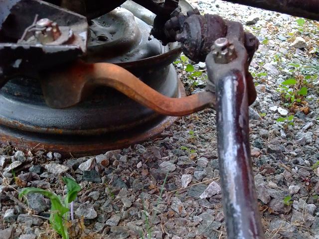

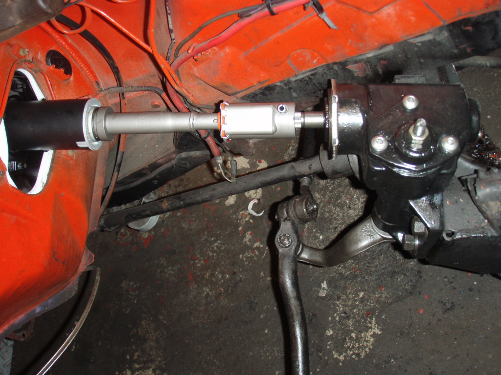

Holder på med min 1967 Barracuda nå om dagen, må klargjøre alt siden motoren nå ikke er langt unna.
Har byttet rattstammen (skal ha gulv shifter istedet for rattsleiv) og montert ny Flaming River styre snekke.
Så vidt jeg har funnet ut er Pitman armen lik på 67 til 72 A-body så den skulle vere grei.
Men så var det Idler armen det finner jeg ikke helt ut av. Der er det forskjell fra 67 til 68. Bestilte en ny fra Mancini til 67 men syns ikke den passet.
Er det noen som kan kaste litt lys over dette hadde det vert fint.
 Filesize:  207.69 KB

PostPosted: Sat May 28, 2011 5:27 pm    Post subject: Reply with quote

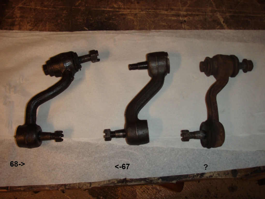

Litt mere bilder

PostPosted: Sat May 28, 2011 5:38 pm    Post subject: Reply with quote
Har montert den flaming river snekka jeg også,stilte du den i benken for å sentrere den først til høyre og så til venstre? Er vel helt egen på idler arm på 67. vet ikke om 68,69,70,71 og 72 er lik så bytte ved 73mod?
PostPosted: Sat May 28, 2011 7:06 pm    Post subject: Reply with quote
Fulgte den prosedyren ja.
3 forskjellige Idler armer 62-67, 68-72 og 73-76
Skulle gjerne sett et bilde av et korrekt / orginal oppsett på en 67 modell,
hele midt seksjonen, Pitman arm og Idler arm. Har mistanke om at det ikke stemmer på min bil.

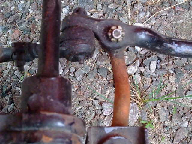

Hei,har et par bilder fra min 67 dart her,men kan ta flere hvis det er behov. Pitman er ikke montert på snekka her da.

Takk for bildene.
Den Idler armen ligner veldig på den som stod på min bil og.
Har den gjennomgånde bolt? Kan ikke se det ut fra bildet, om den ikke har det så er det en 4 type.
Blir mer og mer sikker på at den jeg fikk fra Mancini ikke er rett til 67 modell. Den i mitten på det første bildet.

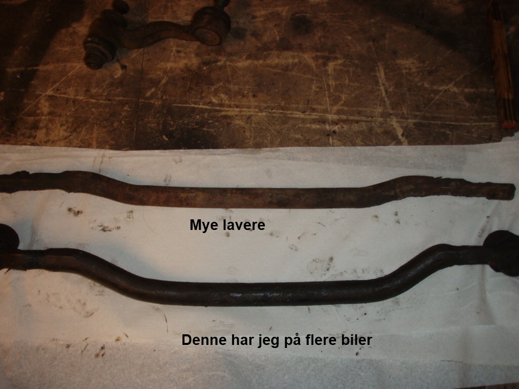

PostPosted: Sun May 29, 2011 8:45 am    Post subject: Reply with quote

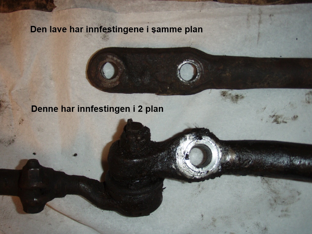

Dette er et jeg har fra en 67 mod forstiling.

PostPosted: Sun May 29, 2011 10:08 am    Post subject: Reply with quote
Den som står på bilen din Kim er nok den rette, men den har ikke jeg.
Er jo ikke noe vits i å bestille ny heller om de bare sender feil. Sad
I følge Mancini heter den MOOG K779
PostPosted: Sun May 29, 2011 1:10 pm    Post subject: Reply with quote
Ok, tror jeg har funnet ut av det nå.
67 Idler armen er "one year only" vanskelig å få tak i og dyr ($160).
Spiller antakelig ingen rolle da infestingen på traversen min er ødlagt for å få på 68-72 armen.
Få ta en tur i tenkeboksen om en skal bare bytte hele forstillingen. Rolling Eyes
