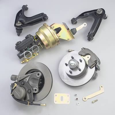

Hvid det skal gjøres helt seriøst , så bør du også bytte hovedsylinder og fordelingssentral. Plukk alt fra den bilen du kan få tak i ?
Dette settet fra Summit viser det som bør byttes.
En annen ting er at bremsene ofte låser bak og da må du ha en bremsereguleringsventil. Denne er kjekt å ha , men ikke nødvendig.
Paal Very Happy
