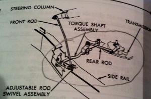

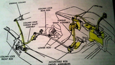

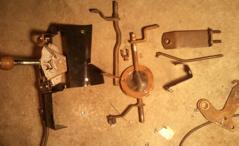

Klør meg litt i hodet for tiden. Har for øyeblikket en BM shifter montert. Rattgir inkl front rod sitter også på plass. Men mellom ramme og 727 kasse er det noen mangler. Med bilen fulgte et midtkonsoll med en del Slapstick deler. Men her også må det mangle et og annet. Også her i området mellom ramme og kasse. Like deler for rattgir og slapstick?? Men de kan jeg kanskje klare meg uten så lenge jeg har alt mellom shifter og kasse? Legger ved tegninger, og bilder av deler som fulgte med...Tips mottas med takk av mopar nybegynner. Og tips om hvor manglende deler kan skaffes... Very Happy

di delene som går fremover til shifteren trenger du ikke,det er di færreste som har dem delene montert.jeg kunne ikke se akselen som går fra shifteren til gearkassen og den delen som står gearkassen

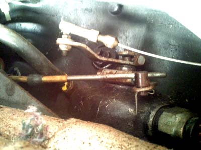

PostPosted: Wed Nov 16, 2011 9:52 pm    Post subject: Et bilde til Reply with quote
Det som nå sitter direkte på kassa

Stagene opp til rattstammen skal gjøre at du ikke får ut nøkkelen uten at bilen står i park.

Hadde BM shifter på min 70 'cuda også. Du mangler stanga som skal gå mellom kassa og shister stanga som går igjenom gulvet.
Du kan bruke denne: http://www.ebay.com/itm/1970-Cuda-Challenger-Steering-Column-Transmission-Interlock-Linkage-Set-Mopar-/380385163005
Ikke helt korrekt men den vil virke.
Du må også bytte selve "shifter leaver" som står på kassa: http://www.ebay.com/itm/MOPAR-727-904-Shift-Levers-Cuda-Dart-Roadrunner-Charger-RT-Duster-/160681932184
Denne ble sikkert byttet til B&M sin da det ble satt inn B&M shifter. så slik ut på bilde
PostPosted: Wed Nov 23, 2011 10:13 pm    Post subject: Reply with quote
Du trenger ikke å bytte "shifter leaver" som står på kassa. Det holder med å skr av kulefeste til B&M shifteren.
Widing
Posts: 172
PostPosted: Thu Nov 24, 2011 10:08 pm    Post subject: Reply with quote
skal du få ting til å stemme på original shiftern inne i bilen, så ville jeg ha gjort det... Var hverfall slik på min. vinklem blir litt feil med "shifter leaver" til B&M
