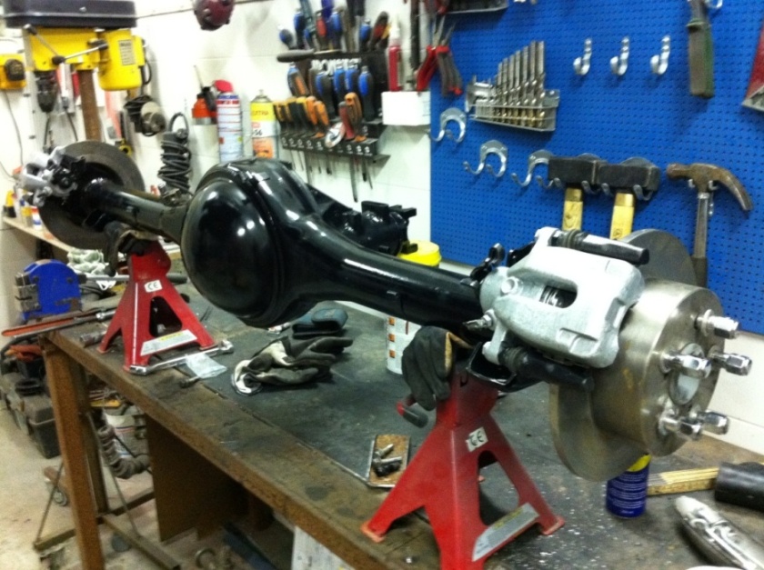

Valle6062
Joined: 18 Aug 2008
Posts: 25
Location: Bergsjö/Hudiksvall
PostPosted: Mon Apr 16, 2012 8:37 pm    Post subject: Broms 8 3/4" Reply with quote
Förmodligen har du bromsbackar från en nyare A-body, dom är bredare, dina backar ska vara 2" breda.
Jag har nya sånna backar som du kan få köpa för en billig peng:)
Jag har skivbromskonverterat min bakaxel då trummorna var slut så det finns nya backar som ligger och tar plats:)
