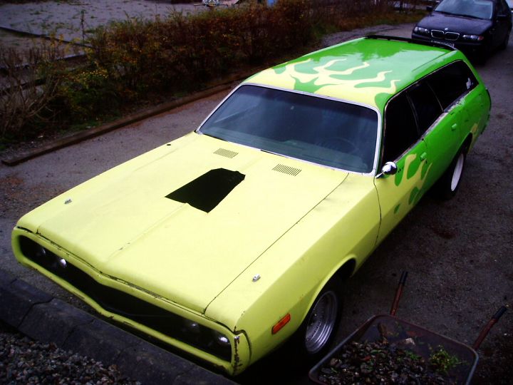

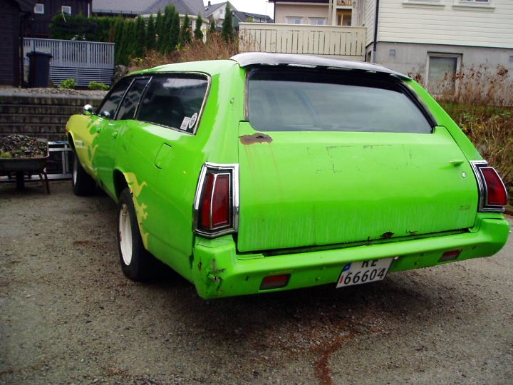

halo er ny her på forumet.blir nok nytt medlem i klubben og bare eg får summet meg og sittet ting litt i perspektiv og ikje minst fått bilem min hjem i garasjen,og bynt og plukke litt og se hva det er for noe=).har hatt en liten kikk på den men tar dette som ett prosjekt,som jeg har tengt og bruke litte granne tid på,men bilen ser ikkje helt pissetrengt ut rammen er fin,der er bare overflaterust under den,gulvet ser og helt og pent ut,kanalene er nylig sveist,men makan til makkverk av en sveising har eg aldri sett,så det blir nok og gjøre det på nytt.ellers har jeg kjøpt bilen uten motor og gear,men har muligens fått fatt i en 360 motor som en gang har stått i en van.denne må nok overhales,så ser eg for meg att jeg må ha fatt i en 904 gearkasse,har egentlig lyst på 727,men må vel då ha tak i nytt gearkasse feste og ombygging av mellomaksel,derfor velger jeg orgialoppsettet slik at jeg får motor i bilen og kan bruke den,men med tiden når jeg har fått samlet nok deler,og slikt kan nok en ombygging til big-block bli aktuelt=)..men først av alt må jeg få den hjem=)

og foresten søker jeg alt av historie om dene bilen...etter signende som fortelles på jæren der bilen hvist har befunnet seg de siste 20 årene her denne bilen en noe hmmm Embarassed kjent historie på jæren/sørlandet,det har nok blitt konsumert en pils eller to i denne bilen,men eg skal no se om eg kan få sparket litt liv igjen i denne gamle øl-brakken...planen er som sagt 360 904 gear skal lakere den svart matt,muligens hvist eg fåt til ser eg for meg noe flammelakkeringsgreier i fronten....ikkje masse..bare litt..og helt blanke centerline felger,og helt sotete ruter..det må jo bli ett greit stuk på en gammel raggarbil Cool
