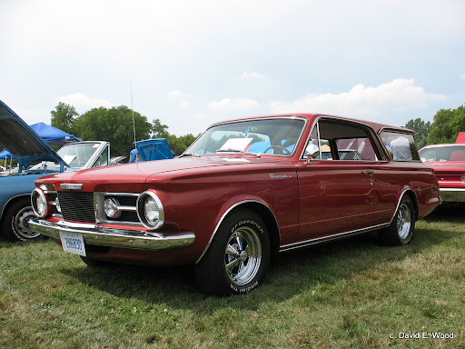

En läcker kombi !! Cool
http://www.flickr.com/photos/carphotosbyrichard/6406358775/sizes/l/in/faves-hugo90/

Lekker bil...
Men for å pirke litt... Er egentlig dette en Baracuda? Det er vel strengt tatt en Plymouth Valiant Wagon... Smile Barracudaen skal være en fastback A-body coupé, basert på Valiant, fra 1964-1969. Fra gen 2 (1967) kom den også som cab og som sedan, men aldri som Wagon. [/list]

Dette er faktisk en av mine drømmebiler og noe jeg har vurdert å gjøre på samme måte selv lenge før jeg så den. Problemet er bare at min egen '65 Valiant wagon er for bra til at jeg har hjerte til å sette saga i den..
Bilen på bildene er opprinnelig en (4-dørs) canadisk '64 Valiant wagon. Bygget om til 2d.ht som om fabrikken skulle levert den slik.
Det er brukt '65 Barracuda panser, forskjermer, grill, frontplate og dører.
Taklinjen, dvs de bakre siderutene og linjene mot B-stolpen er '66 Valiant Signet (lik '63-'66). Baklysene er '64 Dart wagon.
Hele interiøret er også '65 Barracuda. Drivlinjen består av en trimmet 225 slant six og 4-trinns manuell.
Kongebil!
For å lage en 2d.ht Valiant wagon uten Barracuda-stuket trenger man kun en stasjonsvogn og en Signet delebil som kan donere dører og bakre quarterpanel++

Smakfull kreasjon, proporsjonene stemmer fint i forhold til mye annet som er å sjå Smile
