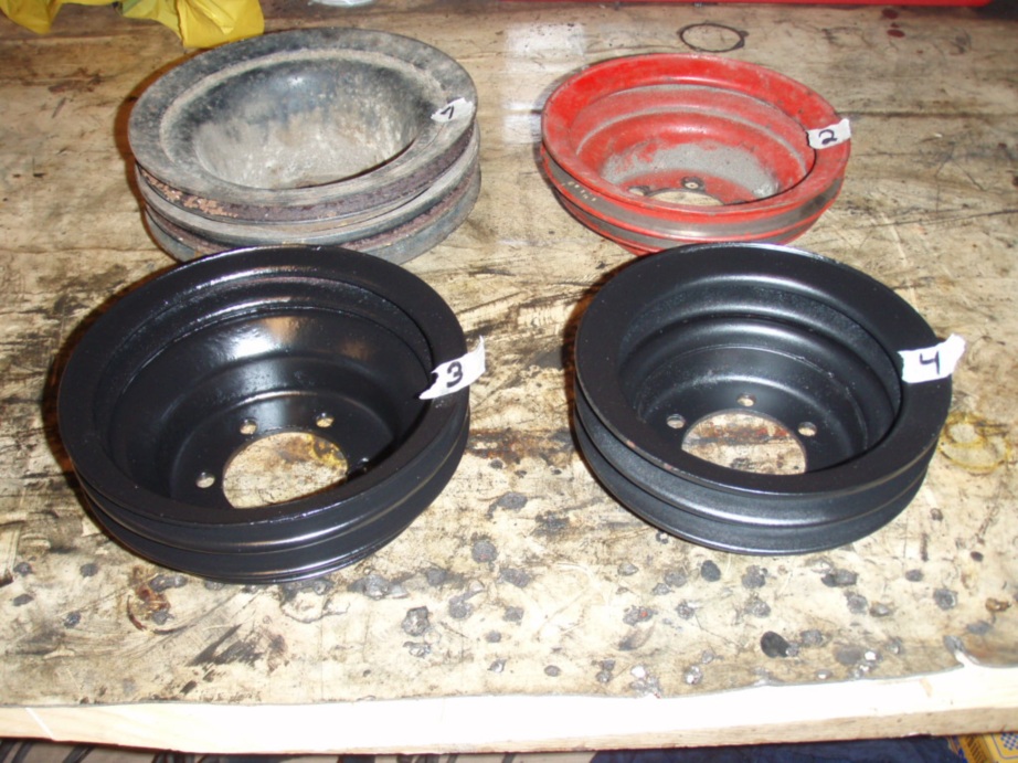

Noen som er god på reimhjul?
Og kan se hva disse forskjellige er.
Ingen er lik i "dybde".
Alltid like morsomt å prøve å få dette til å stemme.

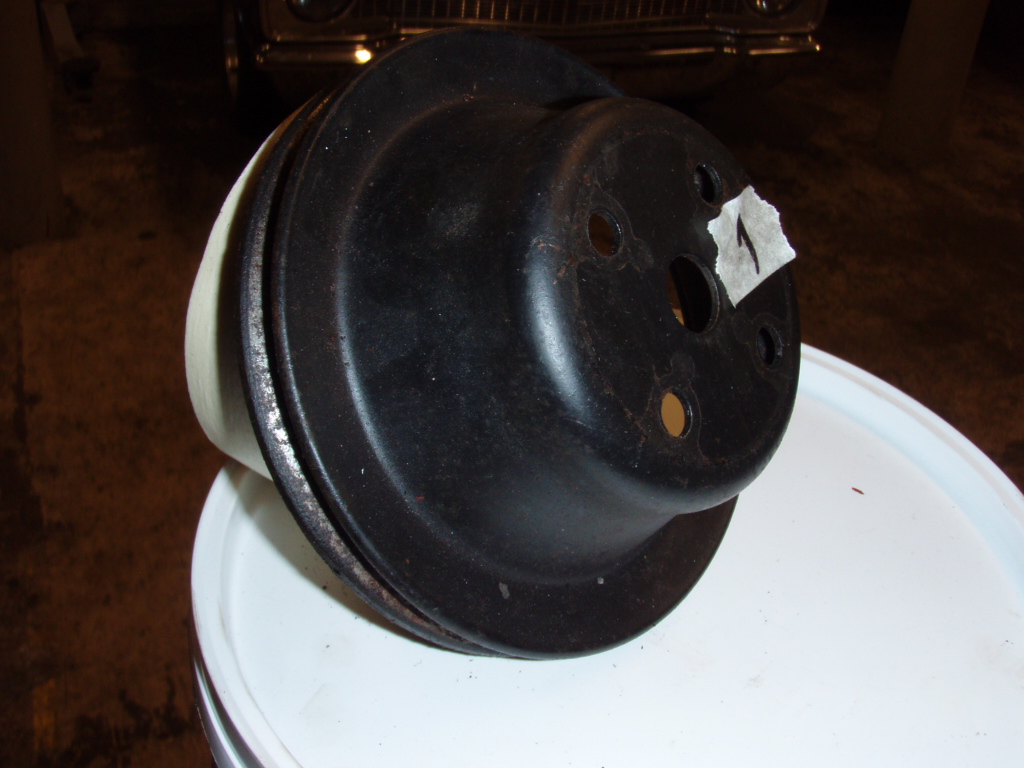

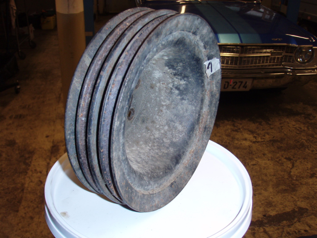

Veiv

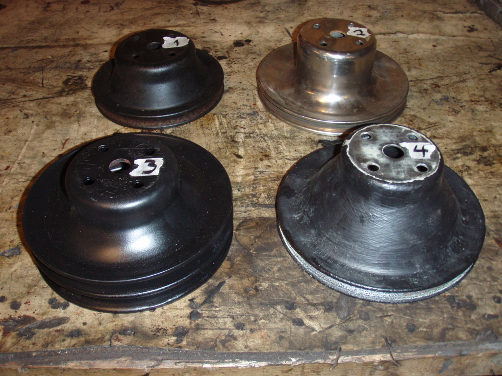

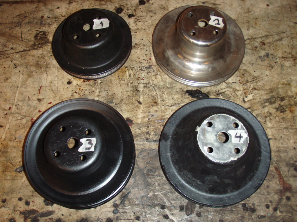

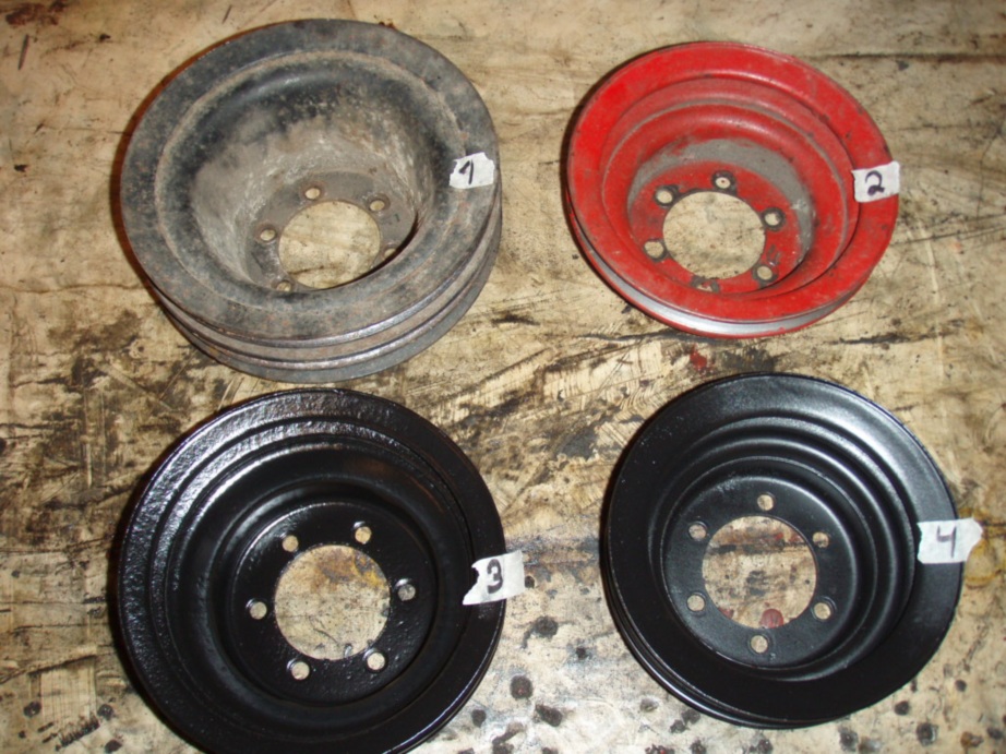

Ja det ligner det veldig på. Prøvde det på en 383 jeg holder på med og det kresjet med boltene til vannpumpen, sjekket så med en annen BB vannpumpe jeg hadde liggende og det så ut som der var det bedre klaring. Så det kan muligens stemme.
Nr 1, 2 og 3 veiv og vannpumpehjul har vert brukt som sett, men det betyr ikke at det har vert sånn opprinnelig Smile
Nr1 har stått på min 1969 340.
Nr2 har stått på en 318 jeg hadde, den hadde den gamle typen vannpumpe med utløp på fører siden.
Nr3 fikk jeg med en 383 som kom i deler.
Nr4 vannpumpehjul skaffet KS'en til min 1973 340, dette er antakelig det vanskeligste å finne ut av, det ble brukt sammen med et nytt standard 1 spors veivhjul.
Nr4 veivhjul, ingen aning / husker ikke om jeg har brukt det noen gang.
Veivhjulene har og forskjelligt boltmønster, leste et sted at det kunne ha med om det var støpt eller stål svingnings demper. Question
Det er også betydelig forskjell i diameteren på de respektive hjulene.
Mest tydelig på Nr1 hjulene, veldig lite på vannpumpen og veldig stort på veiven.
Pøs på med forslag Smile må prøve fine ut av dette.

Reimhjul er ikke lett. På min van med 440 cid. Går reimsporet til vannpumpa på innsiden av reimsporet til servon. Litt vanskeligt og forstå kansje. Men på veiv hjulet er det spor til vannpumpe og dynamo i et. Og det yterste sporet går til servo pumpa. Yterste reim sporet er større en det indre. Så vannpumpe hjulet liger lenger ned en sporet til servon. ( Yterste)
Håper du forstår hva jeg mener.Motor kommer fra en 71 monaco.
Alt er hentet fra den.
PostPosted: Sun Dec 09, 2012 11:46 am    Post subject: Reply with quote
Skjønner hva du mener, skal nok vere slik på min 383. Servo reimen er ytterst. Faktisk er alu vannpumpen fra PWR noe av problemet da den bygger 1mm for mye i ytterkant og tar i reimhjulet (det dype cromede). Ellers er det 2 forskellige bredder på kilesporene som og lager problemer.
