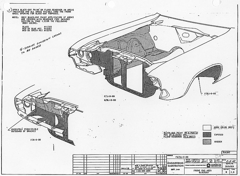

Hei, driver å restaurerer min 70 R/T 440. Har lest at grillen på R/T skal være sort inni, er det riktig? Er det noen som vet??

Ja, eg er enig i at den skal vera svart på R/T utgaver i 1970. Eg prøvde å google ein reklamebrosjyre eller lignande, men fant ingenting i farta som dokumenterte det. Klipper og limer inn denne teksten i hvert fall: "The grille for the 70 was deeply recessed back behind the dual headlamps. The middle section is painted black (the crosshatch pattern piece). The resto of the grille on the Base model challengers was painted Argent Silver, and on the T/A and R/T's the grille was painted flat black. A Challenger emblem (part number 2998546) was placed on the left hand side of the grille and on the Challenger R/T's a R/T emblem (part number 2998547) was placed on the same side after the Challenger name plate (emblem). Most factory photos do not show the T/A's ever having a emblem on the grille.
Og dersom du restaurere bilen så husk at 1970 R/T skal ha sort farge bak grillen, på radiator innfestingen. Det ser ikkje så bra ut om dette er lakkert i bilens farge for det "skinner" gjennom den tøffe svarte grillen. Her er eit bilde lånt fra The Dodge Challenger Home Page som viser fabrikkens framgangsmåte:

Flott, har lakka og det ser bra ut! Smile
