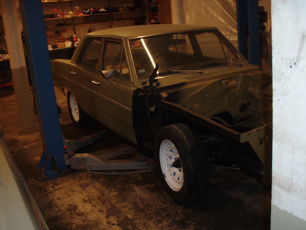

Har fått montert forstillingen i dag.
Nye polyteran foringer på alt.
74 modell K-frame (den orginal går på GTSen)
Skiver med store boltesirkelen er komt på også.
 Filesize:  252.03 KB
 Viewed:  27714 Time(s)
 Filesize:  243.83 KB
 Filesize:  240.23 KB

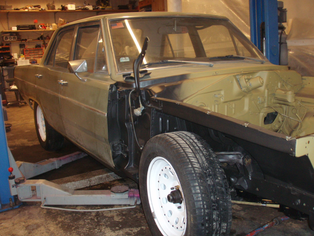

PostPosted: Sun Apr 06, 2014 8:34 pm    Post subject: Reply with quote
Dagens økt, ilen er nå tilbake på hjul.
 Filesize:  231.61 KB
 Viewed:  27686 Time(s)
 Filesize:  246.55 KB
 Filesize:  239.51 KB

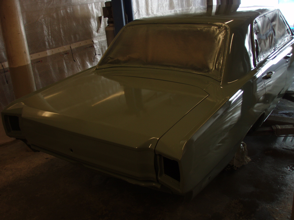

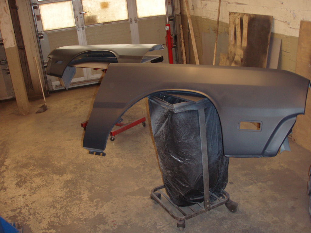

Påske arbeid
 Filesize:  239.13 KB
 Viewed:  27568 Time(s)
 Filesize:  240.62 KB
 Filesize:  242.54 KB
PostPosted: Sun Apr 20, 2014 8:50 pm    Post subject: Reply with quote
Da var vi ferdig
 Filesize:  245.68 KB
 Viewed:  27544 Time(s)
 Filesize:  241.07 KB
 Filesize:  182.8 KB

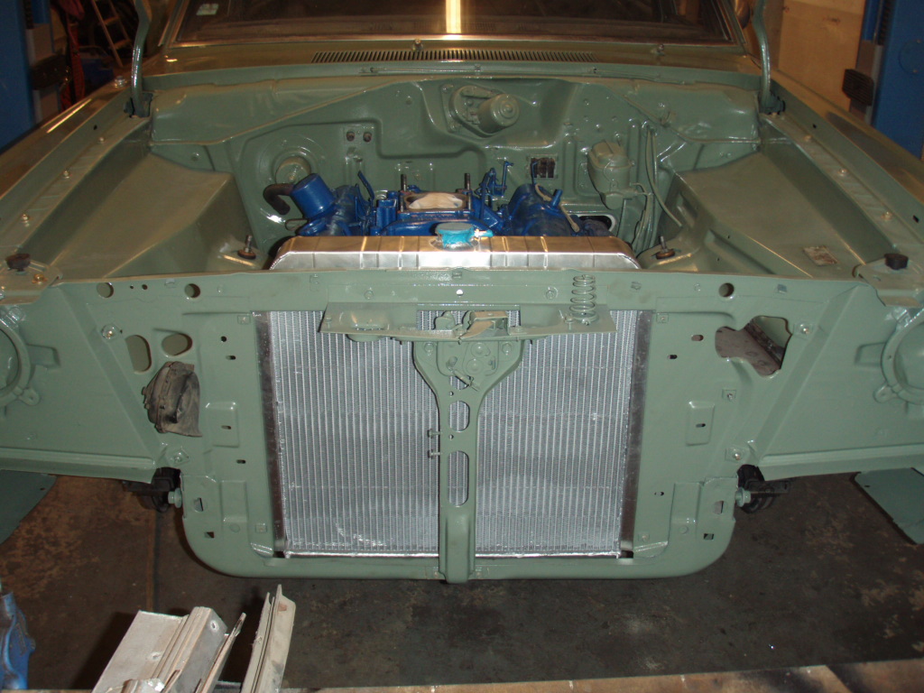

PostPosted: Sat May 10, 2014 8:00 pm    Post subject: Reply with quote
Endelig er motor og gir montert.
318 med Huges Whiplash cam og 904
 Filesize:  242.64 KB
 Viewed:  27473 Time(s)
PostPosted: Sun May 11, 2014 2:20 am    Post subject: Reply with quote
Spennande bil du bygger.. Skal være grom tomgang på dei kammane der.
Men ka heiter den fargen du har lakka bilen i?
PostPosted: Sun May 11, 2014 5:07 pm    Post subject: Reply with quote
Ikke godt å si hva fargen heter. Prøvde å finne som var lik originalen, det ble helbom, så da fylte vi på med litt svart og det ble bra Smile
Det er Delfleet lakk.
PostPosted: Sun May 11, 2014 5:09 pm    Post subject: Reply with quote
Litt flere bilder etter dagens økt
 Filesize:  246.94 KB
 Viewed:  27449 Time(s)
 Filesize:  241.1 KB
 Filesize:  249.77 KB
