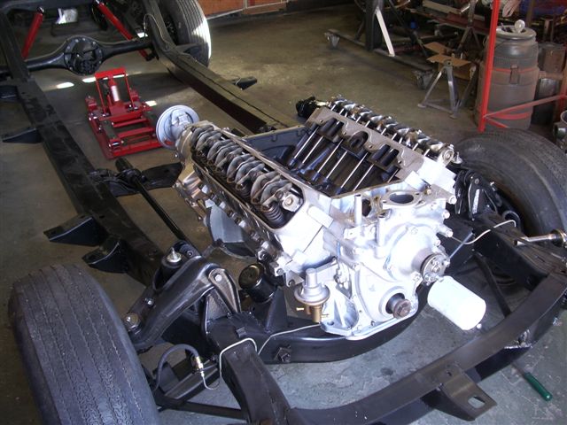

Hej på er.
Min far håller på å renoverar ovanstående bil och har nu fått hem ett avgassystem.
Tyvärr satt det inget på bilen från början så nu vet han inte om det ska gå ovanför eller under växellådsbalken.
Någon som kan hjälpa oss med detta ?
Kanske har ni någon bild på installationen?
 Filesize:  72.3 KB
 Viewed:  11310 Time(s)
Mvh. Stefan Thull
Leksand

Hej thullen, jag vet inte precis hur det skall vara på Desoto, men på min Chrysler Saratoga 60, ligger röret under växellådsbalken.
Det var 20 år sedan jag hade en 59 New Yorker, men jag kommer ihåg att rören låg under balken även då.
Hoppas att du får hjälp av någon här i forumet, annars kan du ju även köpa en manual, då lämpligen på CD-rom - gå till www.gearheadcafe.com - de har mycket!

Tackar för svar.
Farsan har fått dit röret nu i alla fall.
Karossen var ju inte på så det var lite svårt attt veta om det skullle få plats ovanför balken.
