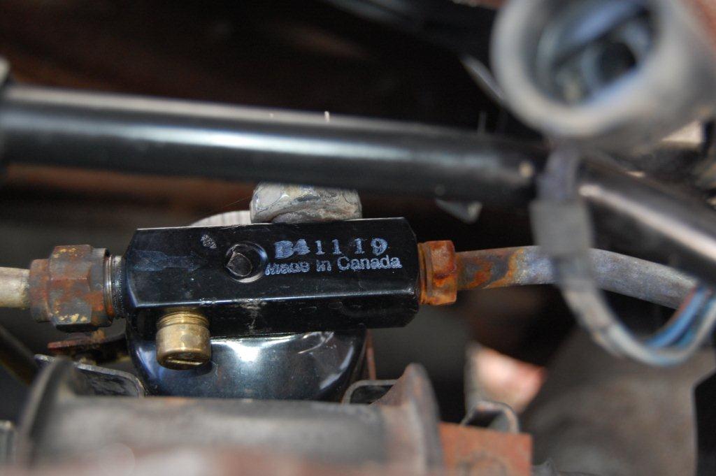

Jeg har en Chrysler New Yorker 76 modell hvor AC er lekk. Skal få tettet lekkasje, men min AC reperatør tror at anlegget er ombygget og han må vite hvilken gass som er brukt. Skudd i blinde - legger ved noen bilder - noen som har formening om hvilken gass dette anlegget kan være ombygget til?

Dersom annlegget er bygget om (fra R12), så er det vel mest sannsynlig til R134a. Det ser i alle fall sånn ut på ventilen på bilde nr. 2.
Det er også mulig å konverere til R406 autofrost, men det foregår vel uten noen fysisk ombygging. R406 er en dirrekte erstattning for R12.

Ja det bekrefter ihvertfall det selgeren i USA trodde. Venter på nytt varmeapparat som har lekkasje i AC delen og prøver vel da med 134.
