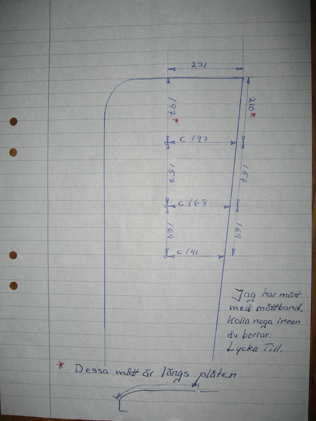

Jag köpte två ornament i gott skick på E-bay av Wayne Maddox.
Att så borra hål i framskärmarna är ju inget man gärna gör på fri hand och gissningsvis.
Här var Kenneth Palmkvist en god källa till information!
Kenneth skickade mig en skiss med måttsättning på hålbilden.
Ett varmt tack till Kenneth!
Se Kenneths skiss i fotot nedan.
