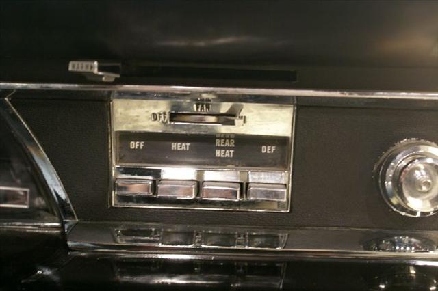

Har precis köpt en Chrysler New Yorker 4DHT 1965. Nu är det så att värmen verkar inte funka och jag förstår mig inte på det riktigt. Det finns en knapp som heter heat men även ett värmereglage. Ska båda vara till för att få värme? Elementet verkar läcka lite också men någon värme kommer inte. Någon som vet vad det brukar vara för fel? Undrar även om en liten kromad ratt som sitter vid sidan om den lilla map lampan. Vad är den ratten till? Hoppas det finns någon vänlig New yorker ägare här som kan ge mig lite tips.
PostPosted: Sun Sep 16, 2007 11:48 am    Post subject: Reply with quote
Hej bengtalstad, jag har tittat lite på bilder och det jag TROR är att spaken i överkant sköter den fysiska värmeventilen, emedan knappen på normalt Chrysler maner sköter en vakuumklocka som öppnar/stänger ett spjäll som leder värmen genom önskade kanaler. Har tyvärr inte hittat någon bild på ratten vid map-light det SKULLE KUNNA vara en "fader" för att styra ljudet mellan bakre och främre högtalare.
Att det inte kommer någon värme, kan bero på luft i värmeelementet - kolla om det sitter en luftventil ute i motorrummet - annars får du försöka lufta systemet med att lossa slangen lite.
Det kan även vara fel på ventilen och eller vajern till ventilen.
Läckage ja... förr i tiden knäckte man ett ägg och hällde vitan i kall kylare - Gör inte det, det fungerar visserligen, men äggvitan kan sätta igen kylkanaler och störa termostaten.
Du kan prova med en påse finmald ingefära - det brukar kunna täta små läckor utan att sätta igen kanalerna.
