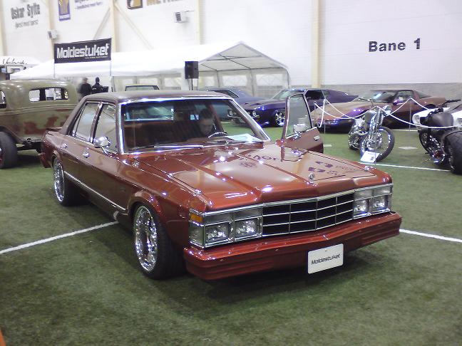

Jeg kjører med 904 kasse som er litt preppa til 360 i Lebaronen min , jeg hadde ikkje kommet til å valgt 727. Kjører å med 8 1/4 med sperre å 3.55 utv. Fungerer som bare det Very Happy
 Filesize:  86.75 KB
 Viewed:  28996 Time(s)
