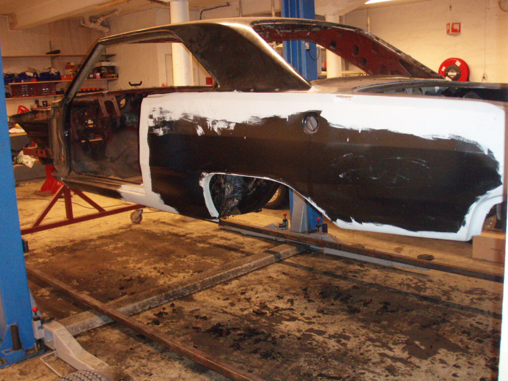

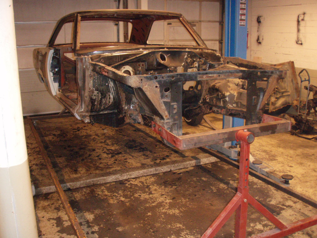

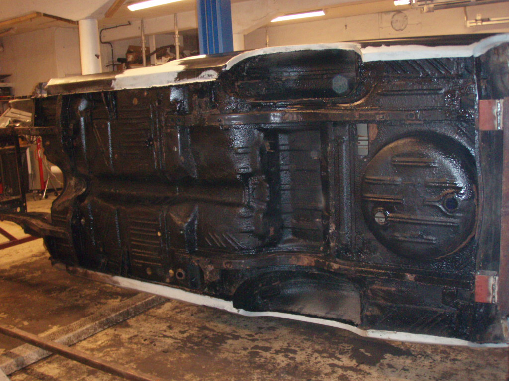

Da er alt klart til å begynne. Vuggen er perfekt til denne jobben så takk til Arne Martin som har lånt den til meg.

PostPosted: Thu Nov 18, 2010 10:23 pm    Post subject: Reply with quote
Lykke til med tektyl skraping. Står en dart som er nesten ferdig med tektyl fjærning her. Ser ut som om det er lettere når det er kaldt.
PostPosted: Fri Nov 19, 2010 12:56 am    Post subject: Reply with quote
Går for varmepistol syns det virket greit, men er det noe farlig gassing fra tectylen når den varmes opp?
PostPosted: Fri Nov 19, 2010 10:48 am    Post subject: Reply with quote
Du bør vel ikke sitte med nesen rett i dampen for å si det sånn.
Ha alltid god ventilasjon når du driver med sånt, selv om det er helg. Wink
